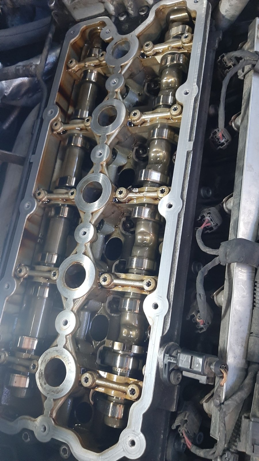

VW Jetta 2.5 CBTA под клапанной на 269900 км
Пробег на фото почти 270000 км (почти 5 лет назад). Из под клапанной текло во все стороны и в колодцы.
Пробег до 177000 в США. Масло неизвестно, интервалы, судя по карфакс - 7500-9000 миль
Я старался лить Арал. Менял каждые 9000-10000. По памяти:
Aral 5w-30 Supertronic LL (один раз) - большой угар(больше, чем оставалось после замены (а оставалось около 0.5 литра).
Остальные замены - Aral Hightronic M 5w-40 (остатков всегда хватало на доливку), кроме заливок:
-Ravenol Vmo 5w-40 - очень большой угар, 10000 не выездил(за две замены до этого фото).
- Aral Hightronic 5w-40 (без индекса M) - тоже повышенный угар. Все масло брал у проверенных людей.
Сейчас пробег более 320000. Пару раз заливал опять Hightronic M, потом Eni, Total Quartz, Lukoil.
В течении года опять планирую менять прокладку и болты клапанной. Сравню
Изменено пользователем schmeichel1
Всё по красоте :good2:

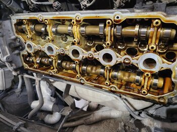

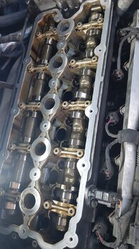

Поменял прокладку клапанной крышки и сделал новое фото. Разница небольшая, фото со вспышкой, поэтому сильнее желтит. 20250530_101335.thumb.jpg.5492a5405f6f8adc16c7f3056e945626.jpg
Общий пробег 323000 км. Последнее масло mirax mx9 5w40. Проехал на нем 5200 км. Замечу, что грязные пятнышки в маслозаливной горловины пропали.
Весь налёт под крышкой легко оттирается пальцем. При желании можно пооттирать.
20250530_105321.thumb.jpg.17de8b5577b05b4e8f4acfd9c9ebc7cd.jpg20250530_101327.thumb.jpg.c1646964f792baaf549c0d0441552b4c.jpg
П.С. Сейчас обратил внимание, прочитав свой первый пост, что повышенный расход масла у меня был, когда я заливал не масла A3/B4 5w-40, а среднезольники (ravenol c3, aral c3 и eni c3). На a3 расход стабилен.
На первой фотке вроде чистая ванна распредвалов, а после в отложениях. Ничего себе чудеса фотографии :)
1 час назад, torcon сказал:
Так-то да, но отложениями это назвать сложно. Стирается пальцем до чистого металла даже без прикладывания усилий. Хотя на первой фотке эти вертикальные потеки были сухие. Покатаю Миракс ещё по 5000,залакировать не должен. Хотя и не узнаю - ближайшее время лезть туда не буду.
9 часов назад, torcon сказал:
Никаких чудес бы не было, если бы автор сфоткал крышки  в обоих случаях. Видится мне, что вторая фотосессия  все же грязней.
8 часов назад, Хмыр сказал:
Крышка пластик со встроенным маслоотделителем (кстати менял мембрану на армированную после того как почитал тут форум, что hermann раздувает. Нет не раздуло, была целая).
И да, вторая сессия кажется грязней всё-таки (наверное я вчера соврал себе) . Как таковых наростов, лака и шлама нет, но откуда-то появился эта желтизна. Хателось бы понять. Первая фотосессия была через неделю после замены масла, эта через 5000. Может и из-за этого. Но мне, почему-то кажется, что это от luk special, он через пару тысяч стал странного необычно красного цвета на салфетке
