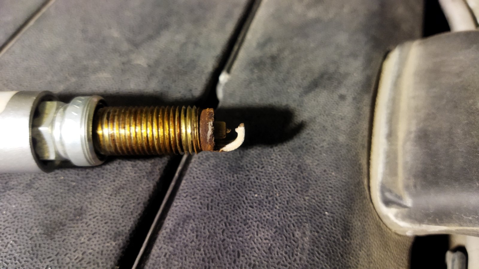

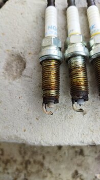

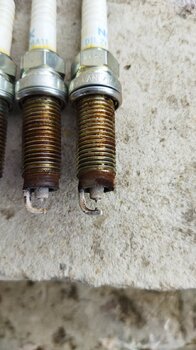

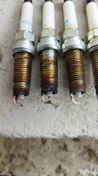

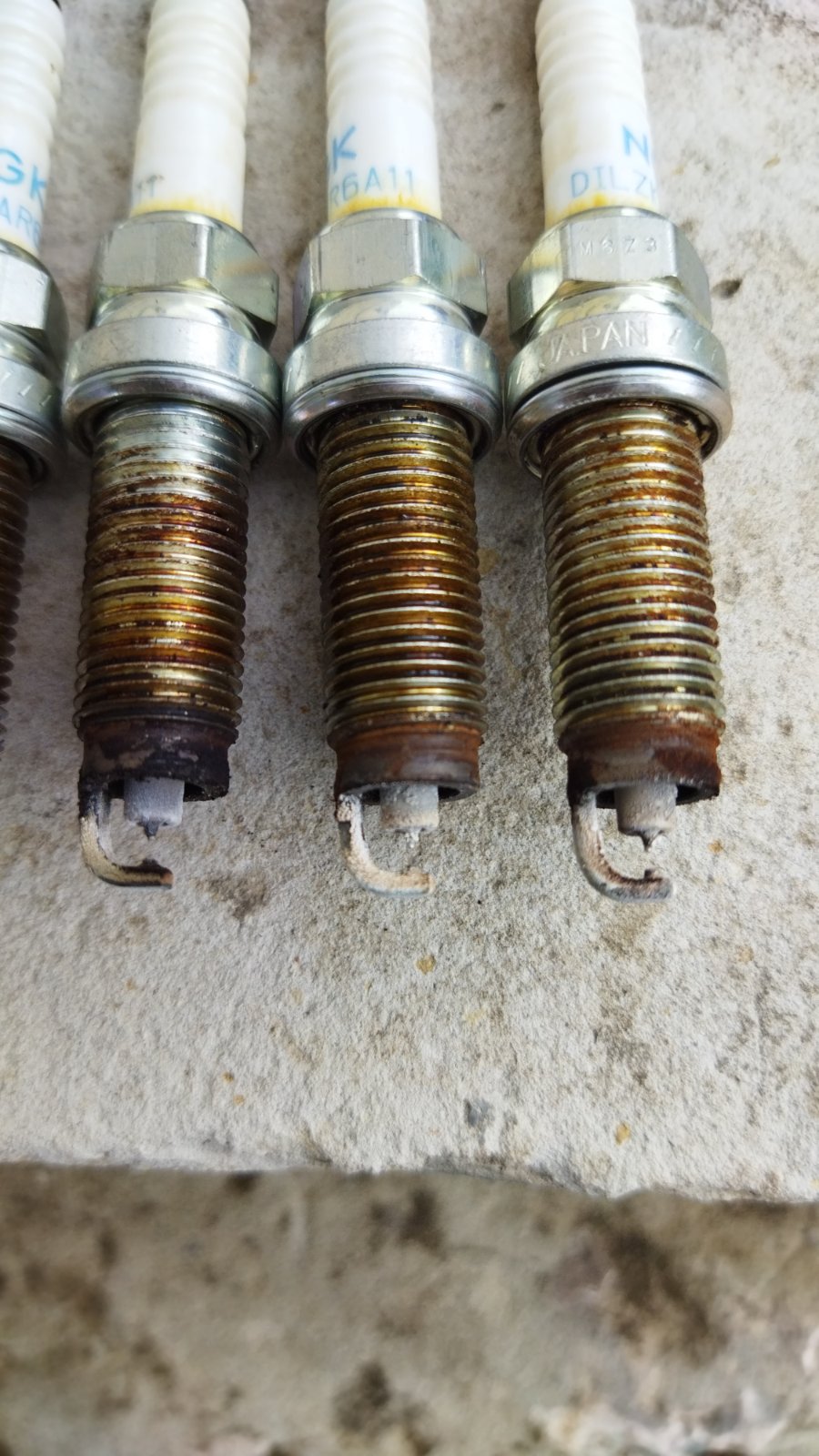

Здравствуйте, поменял свечи с пробегом около 25 тысяч на них ( бензин ATUM АИ-95 "Башнефть", 80%-город 20%-трасса). Подскажите, пожалуйста, друзья, по фото замененных свечей, насколько плохое состояние по свечам?
Ну судя по виду расхода масла нет, да и в целом всё нормально, а чуток копоти это скорее всего короткие поездки по городу
1 час назад, Radik сказал:
Ничего плохого.
1 час назад, DRON 33 сказал:
Такого коричневого изолятора я еще не видел .
2 часа назад, Radik сказал:
А это точно оригинал? Знатоки, а-у.

6 часов назад, Radik сказал:
Все нормально с мотором. Но, скорее всего, свечи были немного недозакручены. После касания головки блока на сколько они доворачивались?
Тут и обсуждать нечего- менять без обсуждения состояния.
Что-то не так с мотором- очень коричневый изолятор центрального электрода. Не поясок, именно та часть, что в цилиндре.
Чёт не очень свечи выглядят, мало катаетесь на авто?
4 часа назад, Dimmy сказал:
С виду похоже на оригинал.
Что-то мне форма бочки под гайкой не нравится. Сравните фото оригинальных.
Radik По зазорам , элктродам и изолятору криминала нет . Изолятор малость замарался чем то
