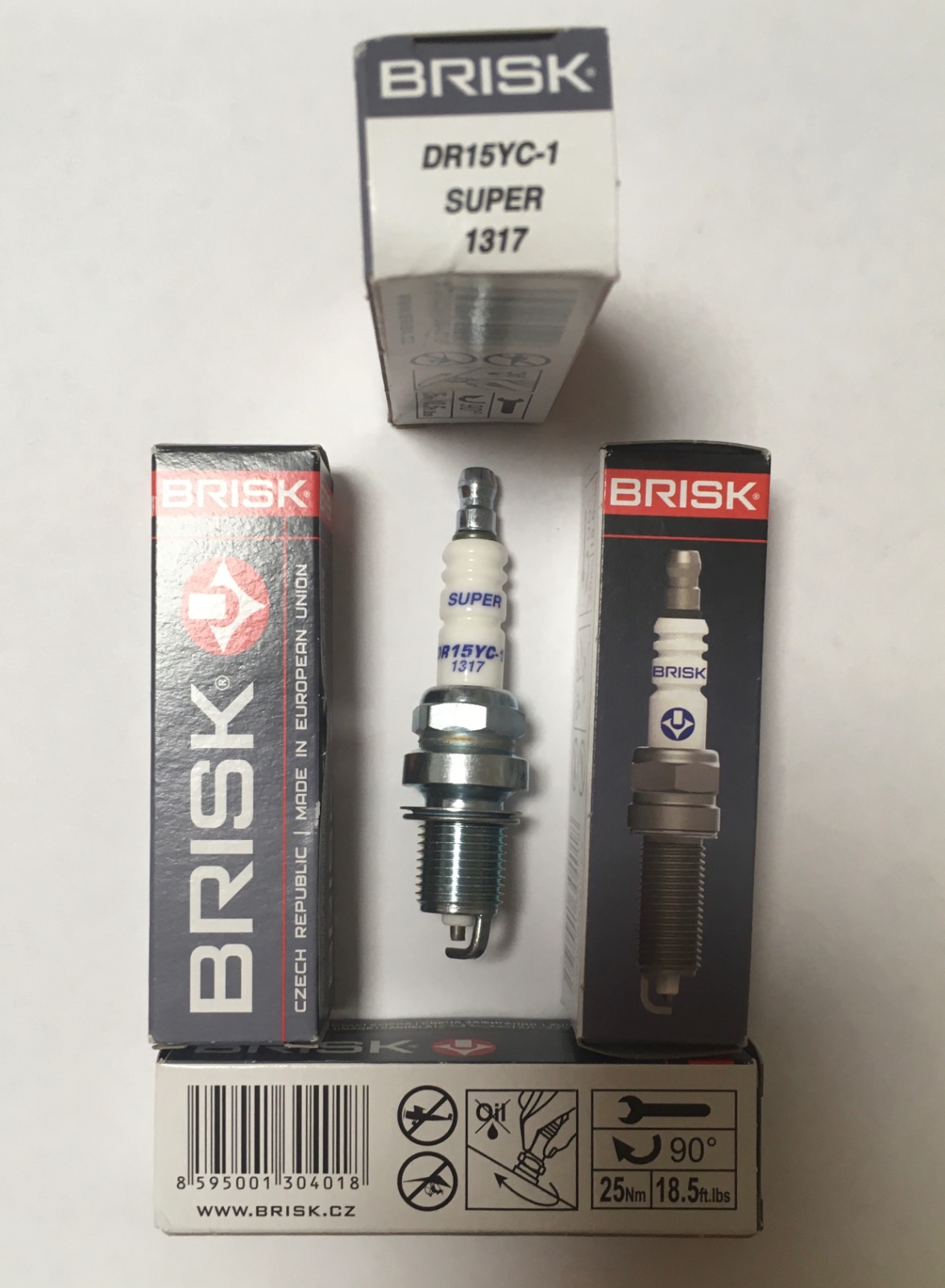

Вполне неплохие свечи Brisk DR15YC-1 на 16-клоповые ВАЗики. Они и на конвейере устанавливаются в моторы Грант и Вест. Верхний наконечник скручивается - это не проблема. Интересно выполнено уплотнительное кольцо: оно двойное. А цена 180 руб. за штуку. Сказка!
1 минуту назад, Dimmy сказал:
Ну у меня такие стояли, после 20ткм, начали моск жарить , поставил торч платина и вери гудд
Дюпелёк, за эти деньги их и раз в 20 тык можно менять и не париться. А что было не так? Зазор уплыл или что?
4 часа назад, Dimmy сказал:
У меня они и 30 проехали.
Но зазор ушёл, да.

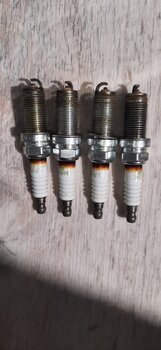

Здравствуйте, поменял свечи с пробегом около 25 тысяч на них ( бензин ATUM АИ-95 "Башнефть", 80%-город 20%-трасса). Подскажите, пожалуйста, друзья, по фото замененных свечей, насколько плохое состояние по свечам?
