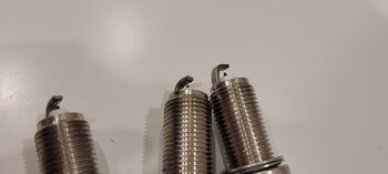

Только что, dima62rus сказал:
M4R.751 , общий пробег 375900 , пробег на свечах - без пяти минут 160 т.км. , бензин РН АИ-95.
нареканий к свечам нет, х.х. устойчивый, запуск легкий в жару и мороз, расход топлива в норме, еще ездить и ездить ...
замена произведена по причине снятия впускного коллектора для облегчения снятия выпускного коллектора из-за обломаного болта крепления приемной трубы при замене прогоревшего уплотнительного кольца.
Зазор не ушёл, не ?
dima62rus судя по налёту на электродах, мотор прилично ест масло, думаю, что не ошибусь, если скажу, что в районе 300мл/1000км (как минимум). Плюс, видно, что за 160тыс.км зазор увеличился очень прилично, что не добавит жизни катушкам. С такими свечами, катализатору (если он есть) долго не жить.
5 минут назад, Роман 73 сказал:
мда, ванга из тебя никудышная :praising:
от замены до замены за интервалы 7,5 - 10 т.км. обычно уровень снижается на 1/4 или 1/3 при сервисном объёме 4,4 - 4,5 л. еще ни разу не приходилось доливать.
фантазии про катализатор оставлю без коментариев :sarcastic:
2 минуты назад, dima62rus сказал:
Я не Вангую, я утверждаю и про масложор (это хорошо видно по белой муке на электродах) и по катализатору (т.к с такими зазорами и с таким состоянием электродов (в белой муке) пропуски зажигания обеспечены, а это и приводит в первую очередь, к разрушению катализатора. Может сделаешь фото каталика эндоскопом? Посмотрим все вместе
1 минуту назад, Роман 73 сказал:
приезжай в Рязань , вооружившись эндоскопом, я тебе авто предоставлю - полазиешь, посмотришь ну и остальным расскажешь в каком состоянии кат у меня .

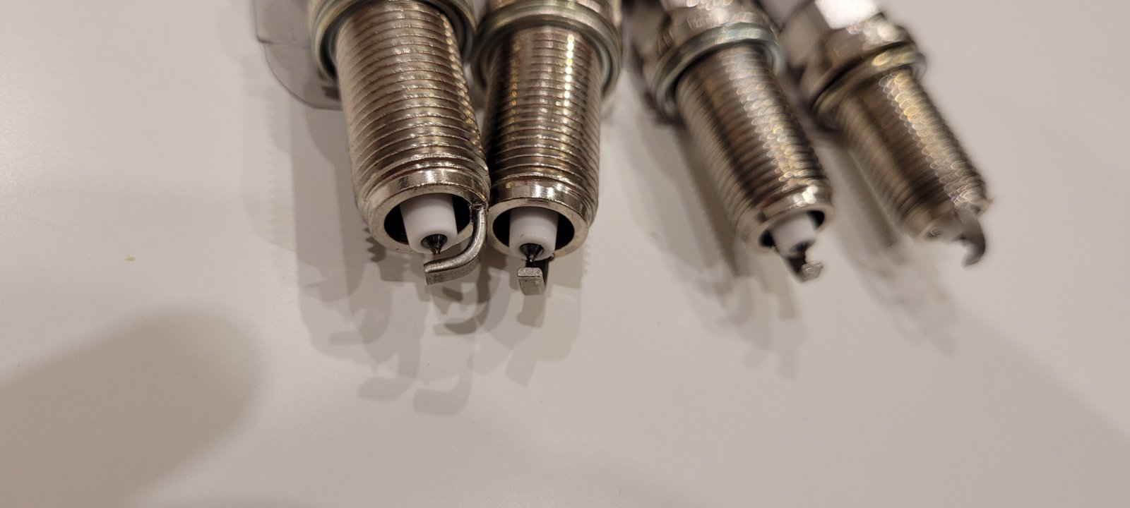

Finwhale FSI -103
Опишу лишь свои виденья по оценке качества и/или надёжности данных свечей. Конечно, цена не может не радовать, однако у низкой цены есть вполне реальные обоснования. В данной свече применен составной центральный электрод, т.е. как видно на фото, он состоит как минимум из двух частей и иридиевый (?) наконечник приварен к основной части. Судя по характерному торцевому срезу, перед нами рубленый вывод, что хуже, чем если бы он был шлифованным. В качестве бокового электрода использована составная (биметаллическая?) часть (пролока, пруток или лента), как видно на фото торца бокового электрода. Красного цвета - очень похоже на ржавое железо))).  Боковой электрод присоединен стандартно при помощи сварки. Как видно на фото, с одной стороны сварка вышла со щелью или непроваром, что является браковочным критерием оценки качества сварного шва. Как видно на фото, основная металлическая часть свечи покрывалась, причем боковой электрод выступал в качестве контакта, после чего он был подрезан в размер. Это объясняет отсутствие покрытия на торце бокового электрода. В общем, поставим - посмотрим, как в работе.
9 часов назад, dimm7777 сказал:
Finwhale FSI -103
У меня FSI-107, третий год пошёл....тьфу-тьфу, всё ок.

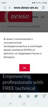

Заказал тут свечи... Пришло вот такое вот:
По куэркоду все коробки выводят на сайт денсо, только он пишет вот такое вот:
1514178465_Screenshot_20230520_225242_SamsungInternet.thumb.jpg.6e986cfaab684d646da945bb6ac9aed7.jpg
У кого какие мысли?...
5 минут назад, Reins24 сказал:
По фото не очень понятно - качество фоток слабое... Размывает при приближении
1 минуту назад, Vasek555 сказал:
S20FE как оказалось, лучше качество не вывозит:unknw:
Щас ребёнка попрошу, на ипхон свой сфотает
