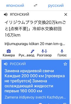

30.05.2023 в 17:37, SL1 сказал:
Ни кто из производителей еще не заявлял ресурс больше 100-120 ккм
Ну почему ? Тойота вполне себе заявляет 200 , да и Denso хвастается ))) с мануалами США и Канады вы тоже хорошо знакомы , правда сейчас неудобные у них сайты , по регламентам
