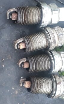

4 часа назад, Gennadij13 сказал:
Кто что скажет?
Заменить на новые
2 минуты назад, dimm7777 сказал:
Заменить на новые
Работают то без нареканий .
3 часа назад, Gennadij13 сказал:
Обычно дожидаетесь пока перестанут работать?
1 час назад, CRESTAkrasnodar сказал:
Просто посмотрел. Раньше такого не было вроде
Gennadij13 Ну и пусть работают , проверить ( поправить) зазоры , почистить электроды больше ничего не надо
Изменено пользователем Rev42
23 часа назад, Texacoman сказал:
режимы эксплуатации считаются для свечей экстремальными, а какие щадящими?
Все то же самое , что в маслах , низкие обороты недостаточное самоочищение , высокие обороты большое число вспышек
ОлегМурманск , эти бриски ещё рабочие? что с напайкой на центральном электроде и что с зазором?
3 часа назад, to_to сказал:
До иоиента снятия работали без проблем. Зазор не мерял. Иридий на месте
ОлегМурманск , как думаете, на не жрущем масло движке сколько их можно катать в городе? имхо, 100ткм, которые рисует производитель, перебор для этих свечей
9 минут назад, to_to сказал:
Бери самые дешевые на жрущий движок, дорогие нет смысла брать тем более иридиевые, Олегу видать бриски попались хорошие, я их выкинул через 15тык. на не жрущем двигателе  с идеальными зазорами и напайкой, машина тупила страшно, плохо заводилась на холодную,  и пропусков не было.
Изменено пользователем hik
to_to Пардон, думал жрущий.:Cherna-facepalm:
12 минут назад, to_to сказал:
имхо, 100ткм,
У меня денсо 120 прошли работали идеально хоть и зазоры были увеличенные.
36 минут назад, hik сказал:
тут немного другой конструктив. иридий на центральном электроде, а боковой без напайки
9 часов назад, to_to сказал:
Тебя какие интересуют?
hik бриски
