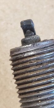

Кто что скажет?
1 час назад, Gennadij13 сказал:
Кто что скажет?
Че-то как-то не очень.
1 час назад, Dimmy сказал:
Я о том же
Gennadij13, не помешало бы знать авто, марку свечей, пробег.
3 часа назад, Gennadij13 сказал:
Кто что скажет?
Работать будут как .огонь ! Цвет хороший -по чисть  если есть возможность отпискоструй  10-15 свободно проходят . 10 точно .
Зазоры поправь .
