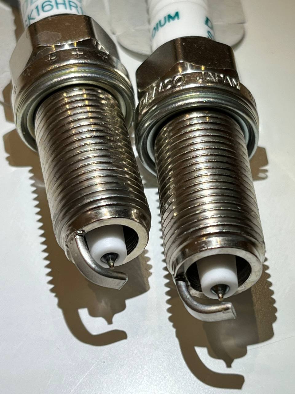

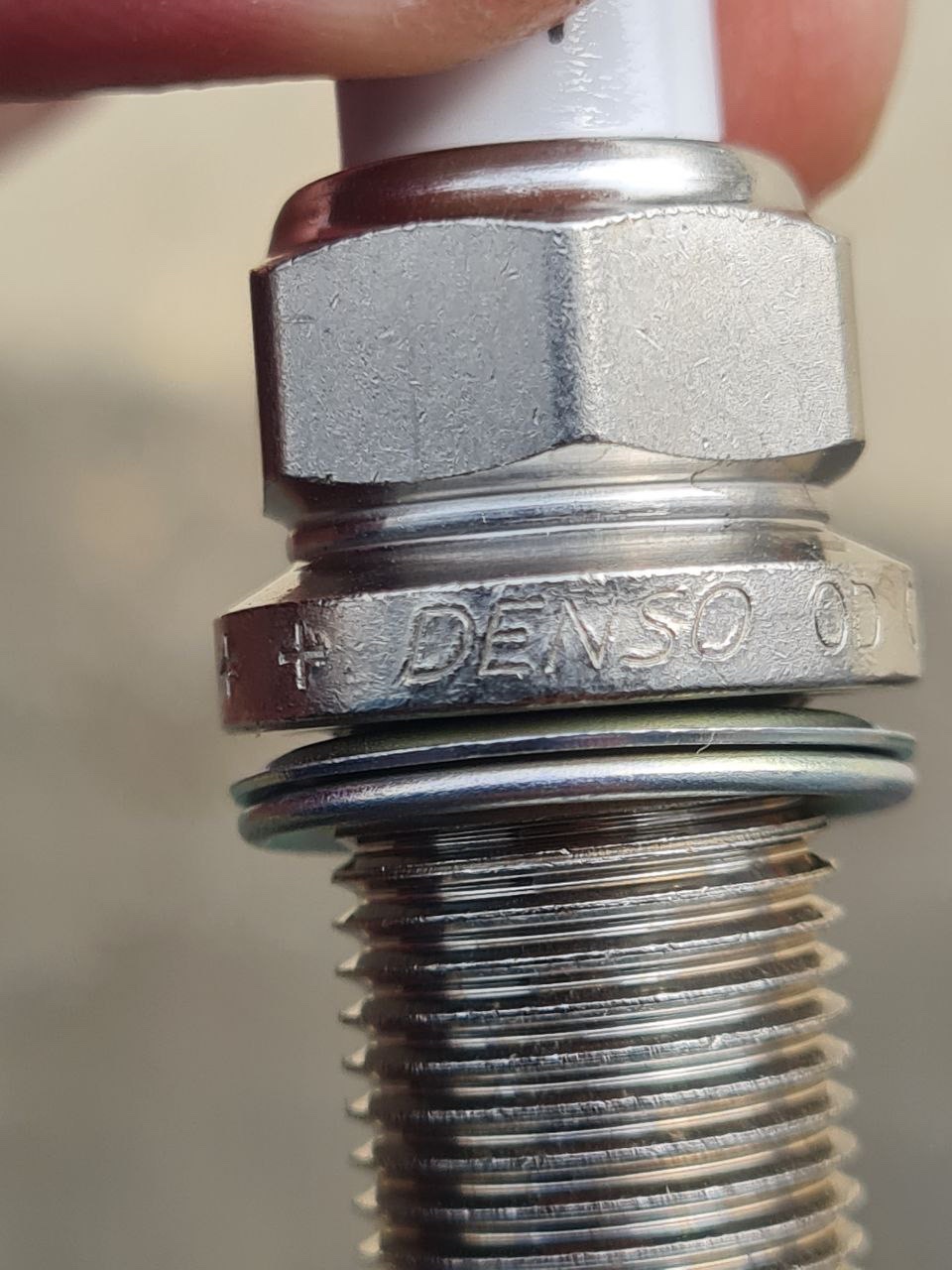

12 минут назад, Reins24 сказал:
Щас ребёнка попрошу, на ипхон свой сфотает
Ну как-то так:
Все равно размыто:unknw:

Должно быть, как минимум на боку свечи "денсо" и "Япония" (или "сделано в Японии"), т.е. две надписи.
https://www.drive2.ru/o/b/631843428946171358/
Крчь, завтра поеду отдавать, перезакажу.

На подделку похоже....

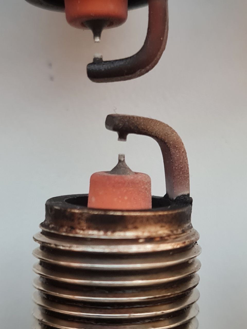

А вот мои Рутениевые свечи после использования топлива с металлосодержащими присадками типа ферроцен.

Съездил, сдал, перезаказал.
4 часа назад, Olejik сказал:
Где заказывали, у какого поставщика? Чтоб другим не нарваться
Тут как сказать... Не на площадках, заказывал у знакомого, у которого и нынешний комплект заказывал, проехал уже 100ткм, все норм, а тут вот так получилось. Ну забрали без вопросов, послезавтра другой комплект приедет, посмотрим.
Sandro  почти всегда заправляюсь на самых именитых заправках, у нас их 2. Возможно конечно раз где то нарвался, но реально на других заправках был единичные случаи, через 25тык свечи такие )

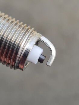

Читал на форуме прадоводов, что на прадике на никелевых свечах движок работает лучше. Отнесся к этому скептически.  А самое интересное, что когда поставил комплект оригинальных (внутри там денсо), который стоил как одна эта иридивая, движек прям стал ровнее работать и меньше вибраций.
IMG_0440.thumb.jpeg.435929eabd04083c1af393ec1a8c2f61.jpegIMG_0439.thumb.jpeg.05308cd861280d0f91338bc97512a1d8.jpegIMG_0441.thumb.jpeg.e411bda6857ec19ccef209ba1c6b4af6.jpeg

gera256 Высокопроизводительным свечам как Иридиевый все эти нюансы непочем, искра всегда на тонких иголках пробьет. Эт изолятор покрылся красным налетом, сами же электроды чистые.
Sandro да, на них еще тыс 50 проехать можно, иридий долгая штука если движок исправен. Но будут валяться, так как на никелевых  работает приятнее, особенно на холостых.

Никелевые первые пару тыщь и правду работают не плохо, но это пока они новые, а после 10тык они начинают сдаваться.
Sandro тогда будем посмотреть, если вернется как было, без раздумий верну иридий, менять каждые 10тыс так себе удовольствие. Лет 15 назад, когда никель денсо по 50 рублей был, менял на ~10тыс на V6 h20a,  теперь иридиум расслабил, его хоть на  100тык можно.

Пользовались присадками или очистителями ТС в топливо?
