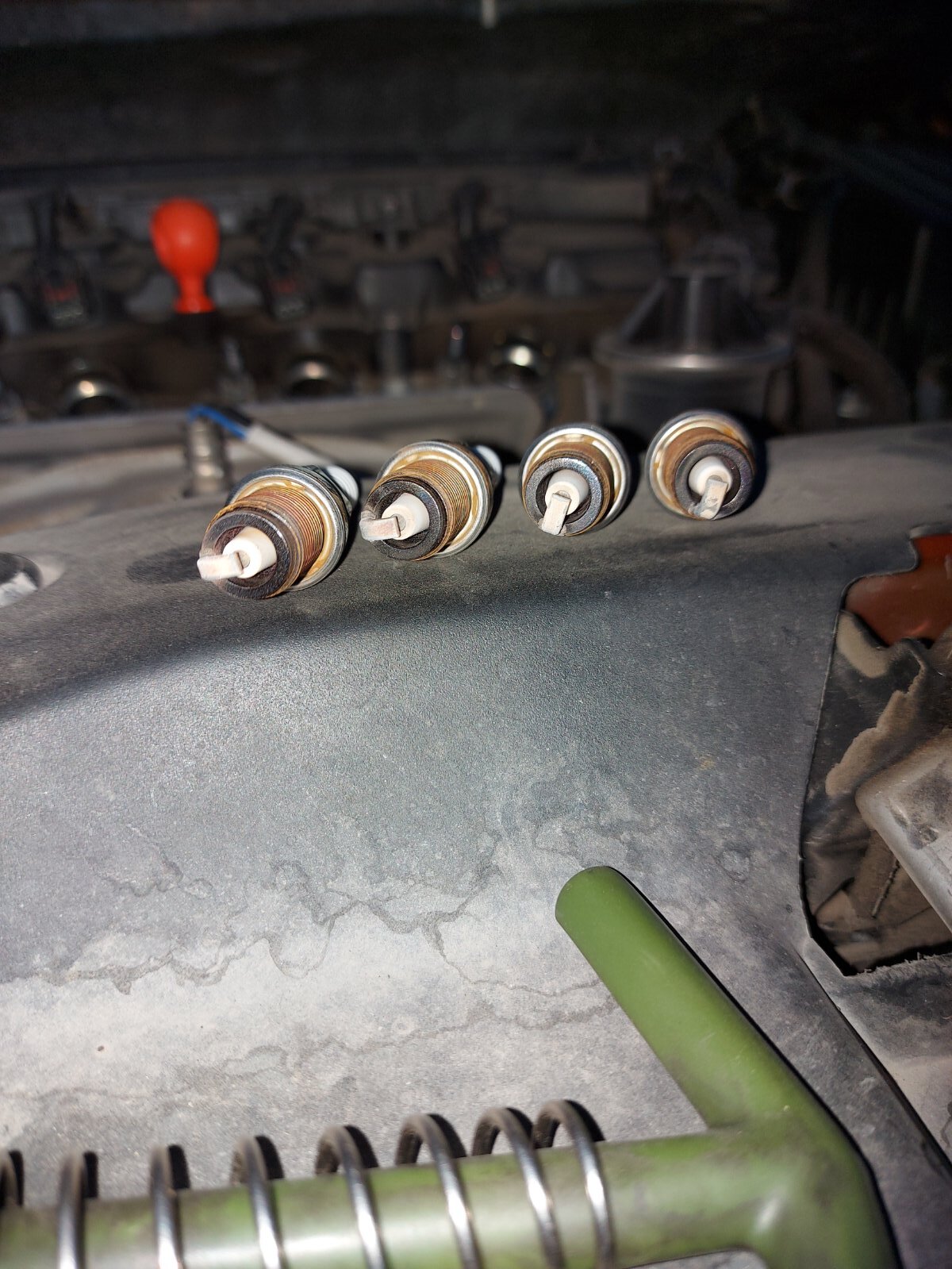

Вот мои старые свечи, топливо чистое было только одну добавку добавлял...
Extratabs таблетки
Только что, Sandro сказал:
  Показать содержимое
Extratabs таблетки
Вполне хороший результат,сколько прошли на них?
5 минут назад, Увлажняющий сказал:
Примерно 20тык+, а это для моих пробежек около 3 лет.
Мои свечки,после промывки от некачественного бензина,пробег после промывки и смены азс 15тыс.км.
