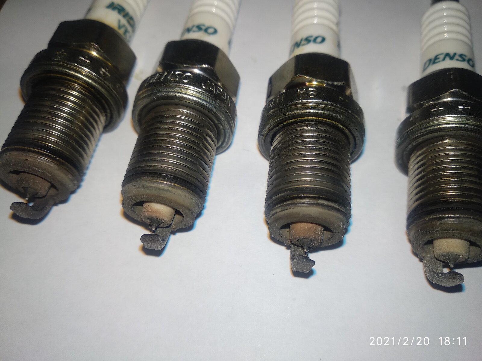

Привет всем .Господа Проффи пожалуйста
оцените состояние Denso Iridium Tough VK22
45000,гбо,tsi tiguan 2.0
Спасибо.
Изменено пользователем ваня 30
Я не проФФи, но свечи гуд. Проверить зазор и ездить дальше. Обратить внимание на цилиндр, в котором была левая свеча с верхнего фото... Там или форсунка льет, или клапана разрегулированы...
Спасибо!!!
Причина вскрытия на холостом ощущение провалов,на тахометре незаметно,на васе диагност пропусков нет,мастер грит катуха нехочет жыть....
Клапаная крышка течет в колодце 1й свечи слева верхнее фото, масло гдето 1мл в свечном  колодце за 20ткм,нада вскрывать ,садить на герметик клапаную
Зазоры 0.8мм  как у новых
55 минут назад, ваня 30 сказал:
Спасибо!!!
Ну вылечи косяки и езди дальше. Кстати - течь масла в колодец - может быть чревата заменой катушки этого цилиндра - масло диэлектрик

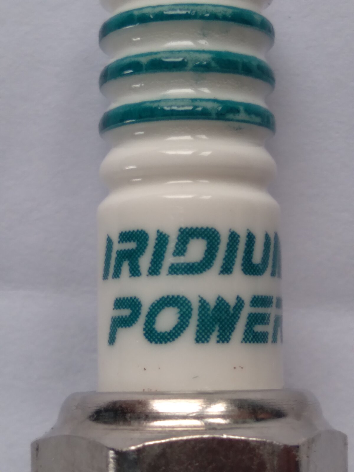

Дважды их использовал. Один раз 100000км, второй 70000км. Отличные свечи по соотношению цена/качество для двигателя MR20DE, но 100000км ездить не стоит.
Качество надписей на изоляторе, вроде как, внушает доверие. И точка чёткая и Профам-1000 их не берёт, хотя тёр весьма старательно.
А вот на металле, чё-то не очень :(
Глубина пробивки букв, как-будто кто-то гвоздём нацарапал.
Изменено пользователем Лыжник
Лыжник
2 часа назад, Лыжник сказал:
Чет как то да, не совсем айс
