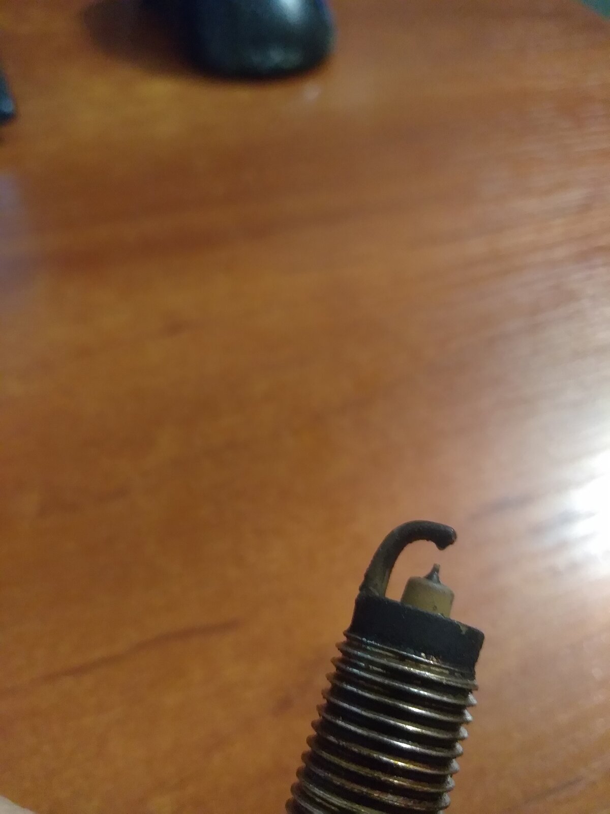

Всё-же, настоятельно вам рекомендую хоть чем-нибудь, но измерить зазоры.
На 3х свечах 1.1 мм с трудом проходит щуп. На 4ой ("пробитой") при протаскивании щупов отломился кончик со встречного "ТТ" электрода. Но 1.15 не лезет даже после этого.

45 минут назад, CRESTAkrasnodar сказал:
Это хорошо, что не в горшке отвалился)), поддельные поди,  китайцы  любят ТТ подделывать, хлебом не корми.
2 минуты назад, Чучундра сказал:
Поди Вы не видели поддельные через 50 т.км.:sarcastic: Отвалился не весь встречный электрод, а его "кончик".
