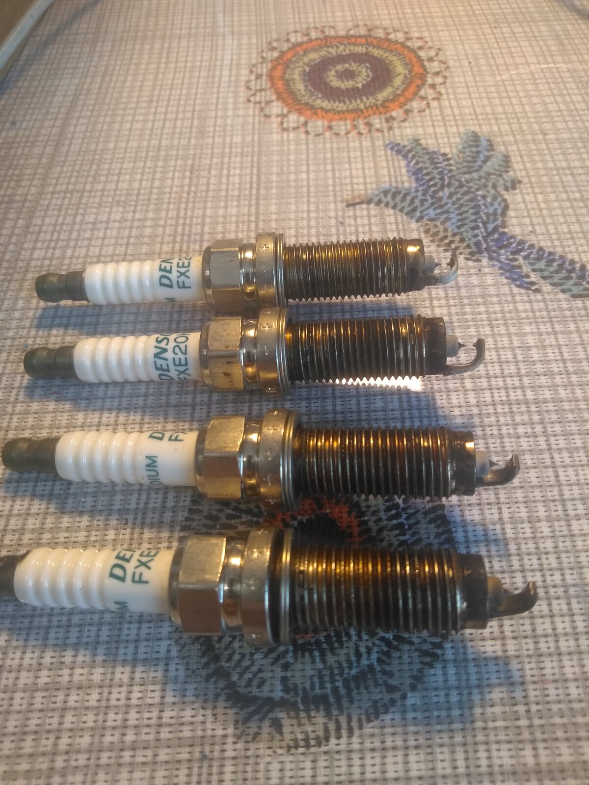

50 с лишним тысяч назад поставил иридиевые свечи и все эти годы ничего не предвещало беды. Но вот на днях 4й цилиндр отказал в работе. Чек не загорелся.
Свечи, на мой взгляд, в довольно приличном состоянии (нижняя с 4-го).
Как я понимаю пробило наконечник катушки и катушка стала шить на массу (на свечной колодец)?
Сам процесс происходящего представляю себе с трудом, но картина как говорится - маслом.
Катушка и её "потроха". Контактный пятак в катушке и пружина в идеале, резиновый наконечник мундштука достаточно эластичный для 146 000, при сильном сдавливании пальцами появляются поверхностные трещины на наружном слое резины. На пластиковом мундштуке видны следы электрической эрозии в месте сопряжения с резиновым наконечником.

Хорошо видно место пробоя на свече,
P_20210328_111516.thumb.jpg.de4c688b57980f9e1b8a3d8d0e3af02b.jpgP_20210328_111543.thumb.jpg.e190890453e8ca3f5430fb61af8087ae.jpg
внутри пластикового мундштука
и на торце резинового наконечника в месте сопряжения с мундштуком
Видимо не зря в нынешнем исполнении катушка от фирмы Renault для данного мотора имеет толстый цельнорезиновый мундштук
Вопросы знатокам:
- правильные ли выводы я сделал?
- фактически сама катушка исправна, а в замене нуждаются мундштук и наконечник?
- как проходил пробой через довольно толстый пластик мундштука  и почему не через искровой зазор на свече?
- свеча с 4-го цилиндра исправна?
Изменено пользователем CRESTAkrasnodar

1 Какие буквы на изоляторах, после цифры калильного числа?
2 Какой величины искровые зазоры сейчас?
12 минут назад, Лыжник сказал:
FXE20HE11
Нет щупов(
13 минут назад, CRESTAkrasnodar сказал:
Нет щупов(
Всё-же, настоятельно вам рекомендую хоть чем-нибудь, но измерить зазоры.
На первом фото, у второй сверху свечи, зазор видится запредельным.
Если это так, то скоро вместо покупки набора щупов, будете покупать новые катушки.
В самом крайнем случае можно измерить зазор канцелярской скрепкой, они примерно 0,8-1 мм в зависимости от производителя

41 минуту назад, Лыжник сказал:
На момент фотографирования свечи и катушка 4-го цилиндра уже стояли новые.
