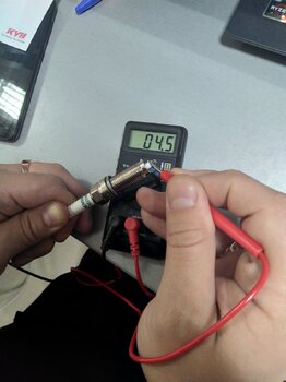

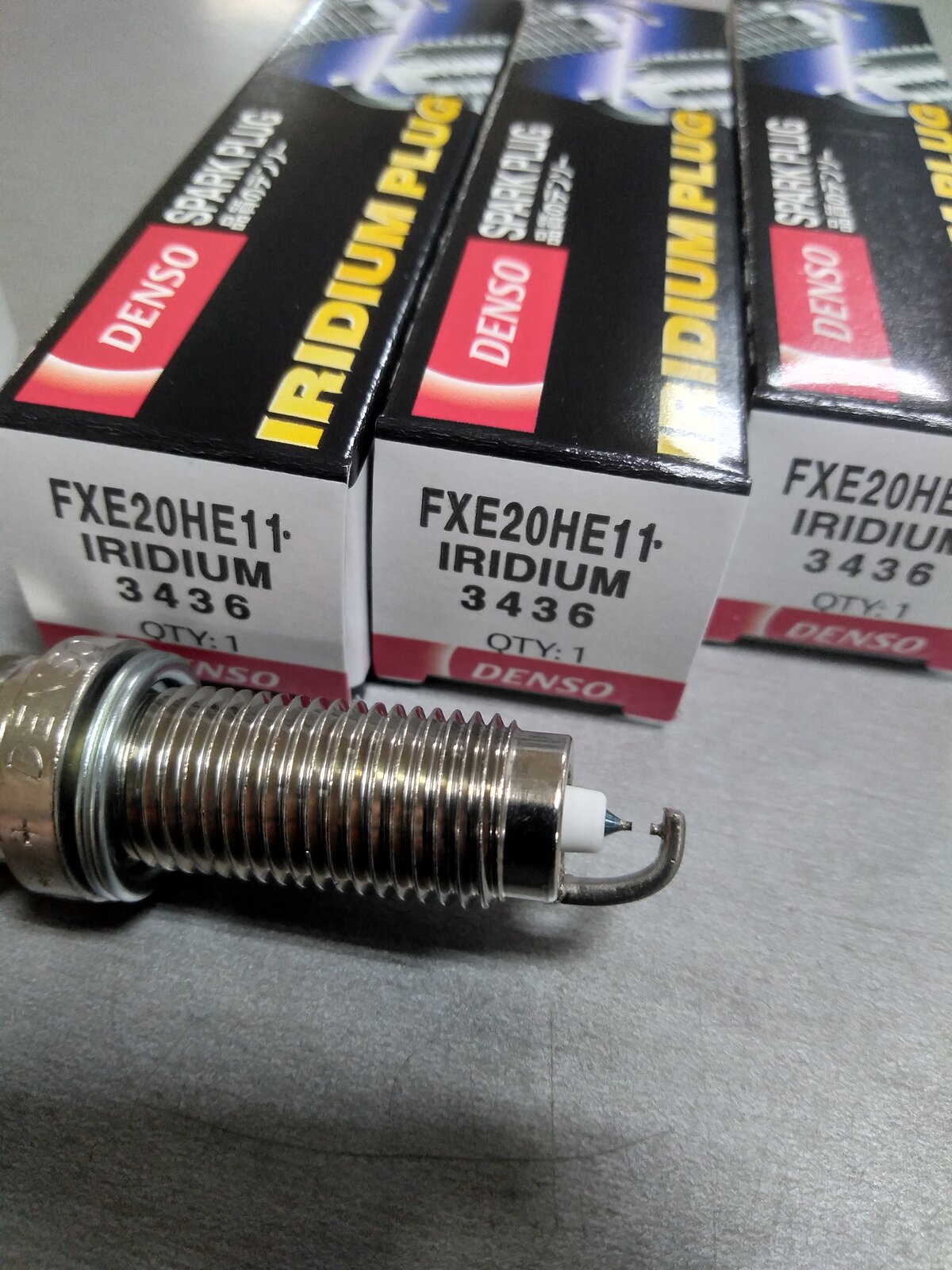

Только пришел комплект свечей от одного хорошо известного официального дистрибьютера компании Denso
P_20210330_102457_vHDR_On.thumb.jpg.7a777329ed595b11fd84ce58f495c248.jpgP_20210330_102517_vHDR_On.thumb.jpg.fa19fd2b606533153cbf45f88d5ad33c.jpgP_20210330_102552_vHDR_On.thumb.jpg.b17bb3e734bb087b5a47fe448ed5f47e.jpgP_20210330_102623_vHDR_On.thumb.jpg.474e977aba29f9ffe05734e1eacf0c0c.jpg
Не откладывая в долгий ящик переходим к замерам
12 часов назад, Чучундра сказал:
ярлыки то не развешивай
Пусто Доброе утро:empathy3:
CRESTAkrasnodar можно пояснить - для не разбирающихся?
2 часа назад, Владимир09 сказал:
Он наглядно показал сопротивление безрезисторных свечей зажигания.
