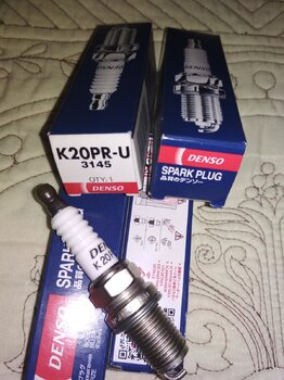

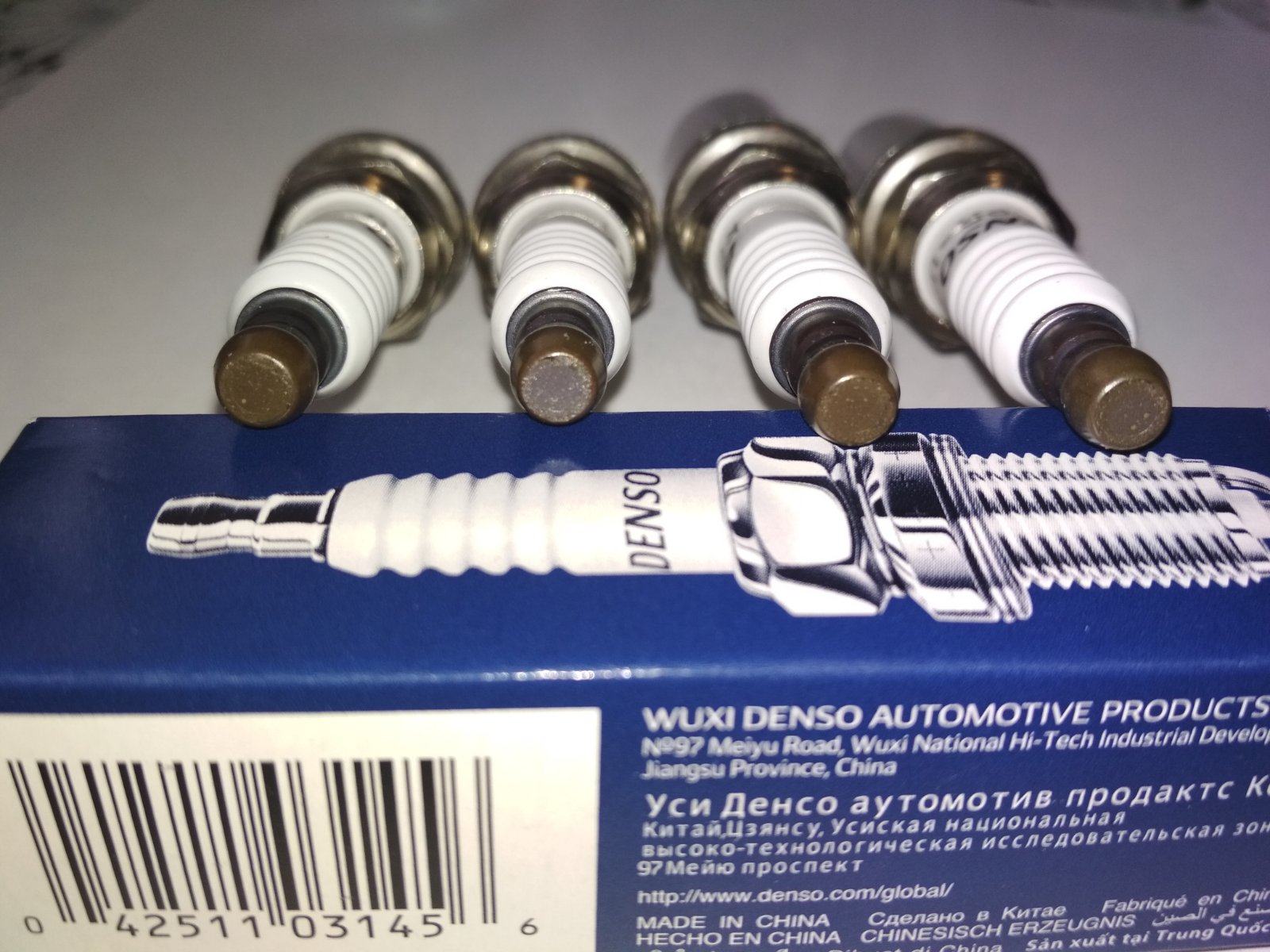

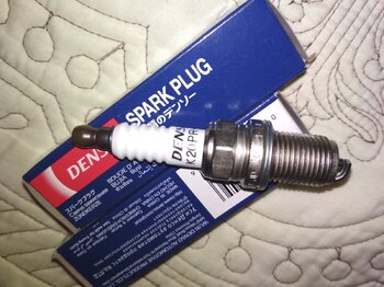

Добрый день! На Рено Сандеро 1.6 K4M - заказал свечи зажигания Denso K20PR-U (Автодок). При получении заказа - был очень удивлен тому факту, что свечи изготовлены в Китае (WUXI DENSO AUTOMOTIVE PRODUCTS). Я ожидал, что свечи будут из Японии или Индонезии!
Нашел в интернете информацию о том, что Denso в конце 2020 года, действительно начали производство стандартных моделей свечей в Китае.
Screenshot_2021-04-16-05-53-00-783_com.google.android_apps_docs.thumb.jpg.e5ce70dd8bf81e87fcaf3d567fe8b3f6.jpg
Screenshot_2021-04-16-05-55-00-262_com.android.chrome.thumb.jpg.f5242340868b670a6785392f737cceb1.jpg
Вроде бы и свечи внешне выглядят нормально - но, например, на торце наконечника нет буртика.
Не подделку-ли я купил?
