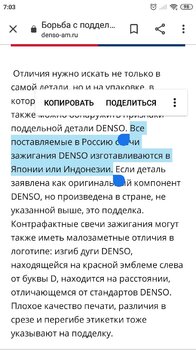

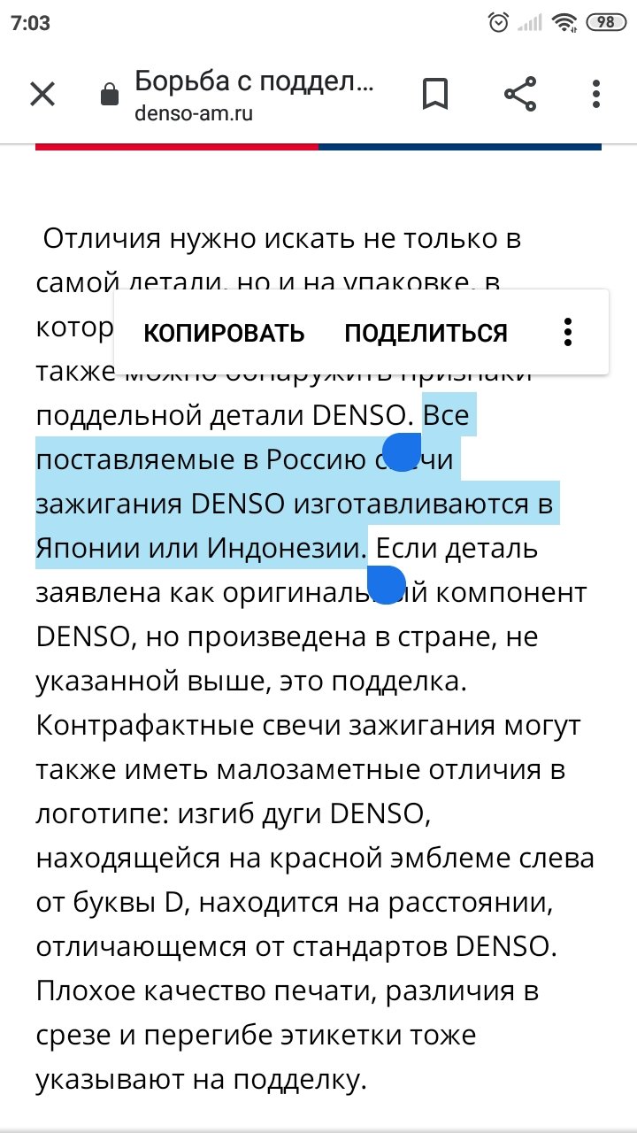

 Согласен, тоже первый раз увидел китайские оригинальные свечи Denso. Тем более, в интернете встречается информация (про способы выявления подделки) о том, что "все поставляемые в Россию свечи зажигания Denso изготавливаются в Японии или Индонезии".
 Теперь нужно добавить "и Китае".

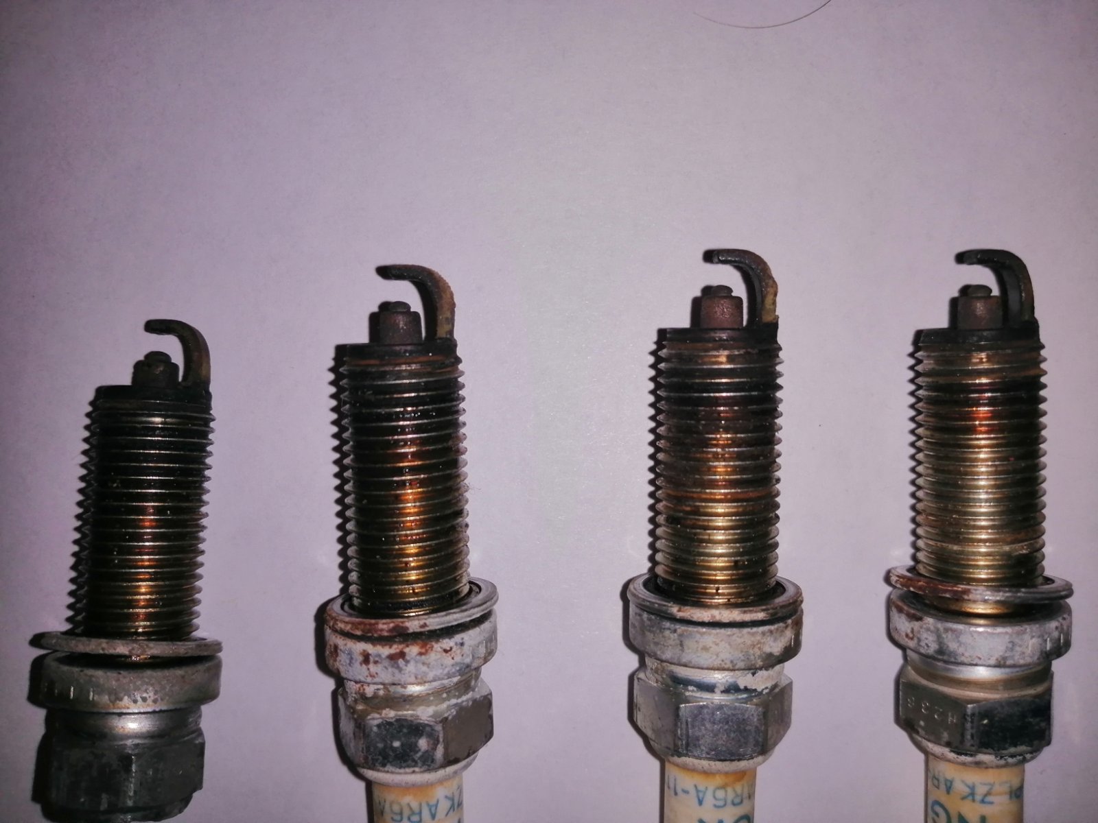

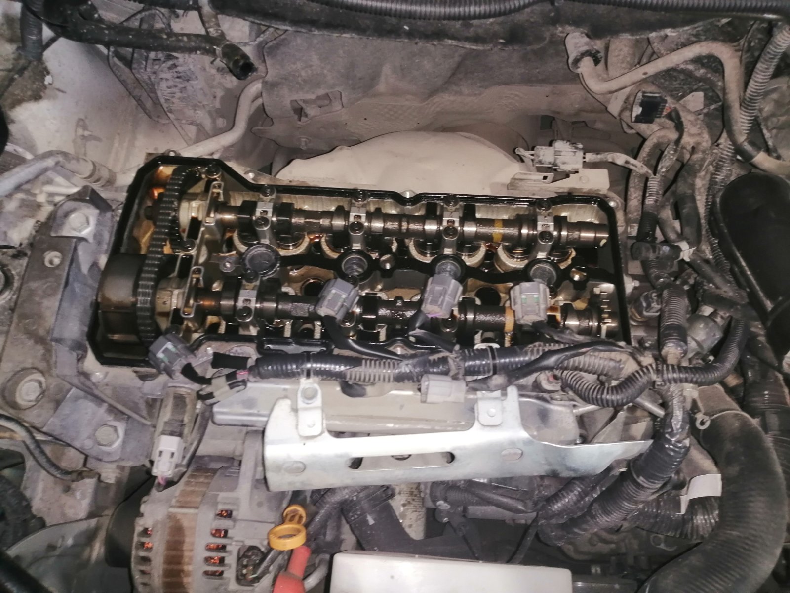

08.04.2021 в 11:02, biguxa сказал:
....Такое началось: свечи родные с автосалона (95 т.к.м, менять надо по-любому, уже все приготовил), в конце зимы стало, когда на прямой передачи едишь прим. 70-80 км./ч. начинаешь резко ускоряться, происходит подтраивание (как пропуск зажигания) и подмаргивает Чек, а если набираешь скорость плавно такого не произходит, практически нет. А на низших передачах нормально (даже при наборе резком оборотов). Расход топлива, чувствуется по-больше стал.....
Это свечи? или "прошит" наконечник? ........

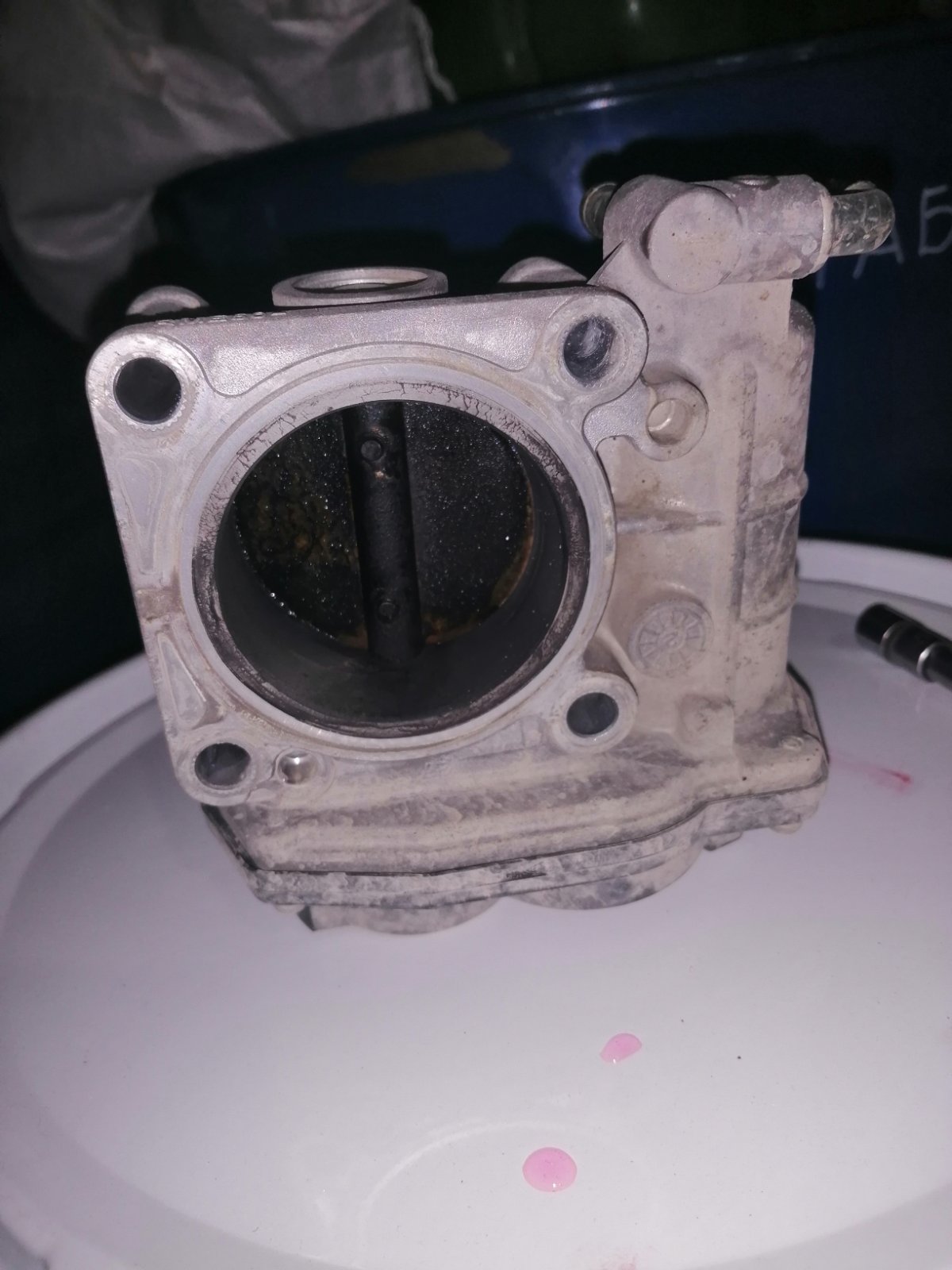

Вообщем заменили свечи на Finwhale FSI 107 иридиум... продолжалась замена 3 дня... Первую свечу заклинило, головка ключа сломалась...пришлось снимать клапанную крышку, выбивать кусками...Писец короче....(спасибо мастеровому, что аккуратно довел все дело до конца, без снятия головы и высверливания...). Заодно была пощищена Д/З (была черная), + в цилинды заливался Гзокс (ночь стоял), с цилинда откачали шприцом очень чёрную жижу, потом продули, поменяли прокладки на Д/З и на впускном коллекторе, всё собрали. В масло налили промывку Liqui Moly 7507, поработали 15 мин. слили черную жижу.
 Обучили заслонку, только чек теперь постоянно горит, завтра сканером сбрасывать ошибки будут.
Движка журчит!, Перестала грубо работать и тупить при увелечении оборотов, наконечники катушек все как новенькие, описанное выше троение исчесло (фуу-уу, всё-таки значит дело было только в свечах....). Свечи на фотках (родные с автосалона, NGK платина ) по порядку 1234 (у первой нет керамич. изолятора, когда выдалбивали пришлось ломать), зазоры не менее 2 мм !!!, центральные электроды выгорившие, вообщем надо было менять примерно на 60-70 т.р. макс. Под клапанной крышкой на самом деле очень чисто, чуть в уголках лачок... фотка неудачная (жена делала).

56 минут назад, biguxa сказал:
Вообщем заменили свечи на Finwhale FSI 107 иридиум... продолжалась замена 3 дня... Первую свечу заклинило, головка ключа сломалась...пришлось снимать клапанную крышку, выбивать кусками...Писец короче....(спасибо мастеровому, что аккуратно довел все дело до конца, без снятия головы и высверливания...). Заодно была пощищена Д/З (была черная), + в цилинды заливался Гзокс (ночь стоял), с цилинда откачали шприцом очень чёрную жижу, потом продули, моменяли прокладки на Д/З и на впускном коллекторе, всё собрали. Обучили заслонку, только чек теперь постоянно горит, завтра сканером сбрасывать ошибки будут.
 Сначала подумал что новые Финвалы заменил через три дня. Потом допер что старые NGK - только непонятно в чем поломка, изолятор в корпусе болтался или просто в блоке резьба просто закисла?
Вид у них конечно :ph34r: Вода была в колоцах? мыли движок и попало под резинку?
6 минут назад, Buran сказал:
Первая свеча закисшая была, когда отворачивать стали головка ключа лопнула и на свечке в колодце заклинило, вот её долбили кусочками вытаскивали, ну и изолятору трендец стал....
Свечи 96 т.км, не разу не вытаскивались и катушки с наконечниками не разу не снимались....вот такой вид....
