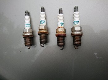

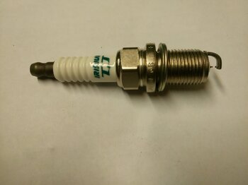

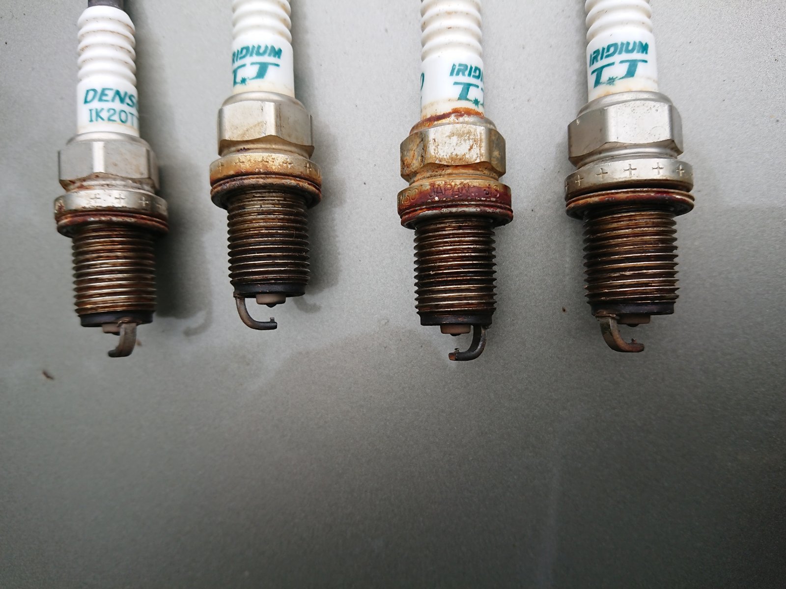

А теперь посмотрите что с ними стало через 47000 км. На ржу не смотрите, в колодца была вода, после мойки двига. Мотор К4М логан 2.и кстати не троило ничего и пропусков не было. Выкрутил из любопытства поглядеть и офигел. На замену поставил БОШ Дабл Иридиум. Вот что с ними могло произойти?
1 час назад, yurik69rus сказал:
Ничего, судя по изолятору они нормально работали и просто отработали свое.

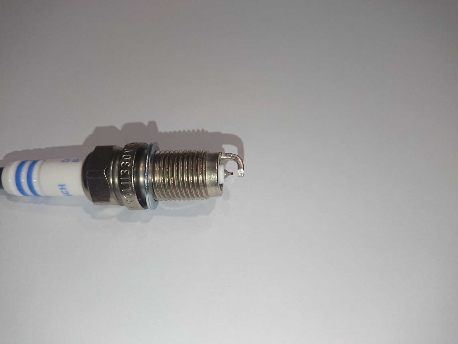

Искра была хорошая и мощная и съела эрозией центральный электрод как и на любых других свечах. На оригинальных Bosch Platinum (где электрода центрального вообще не видно), он выгорал за 20-30т.км, оставалась только дырка в изоляторе. Режим эксплуатации, топливо и его ОЧМ (детонационные св-ва) - все влияет на износ электродов.

Да они всего 47000 прошли, а где заявленные 120000? Это хорошо что я их посмотрел, а если до 100000 так ездил, наверное и катушки вскоре приехали бы наверное. Больше никогда такие не возьму.
Кстати удивительно но машина нормально заводилась даже в - 28° и нормально работала, единственное что заметил это вырос расход с 6,6 л/100 до 7 л.

Я тоже думал до 100000 парится не буду, а вон оно как вышло, теперь БОШ посмотрим как будет ходить Дабл Иридиум.
