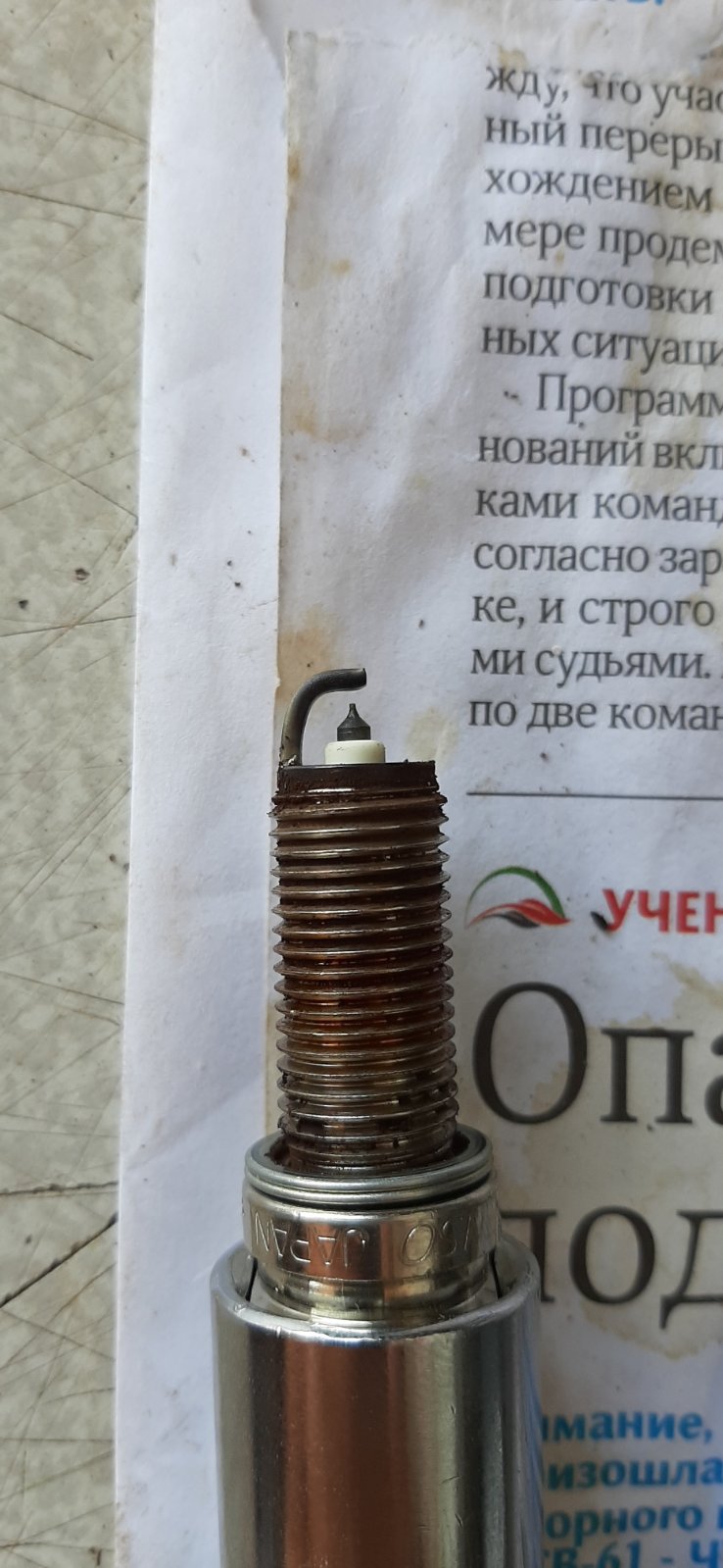

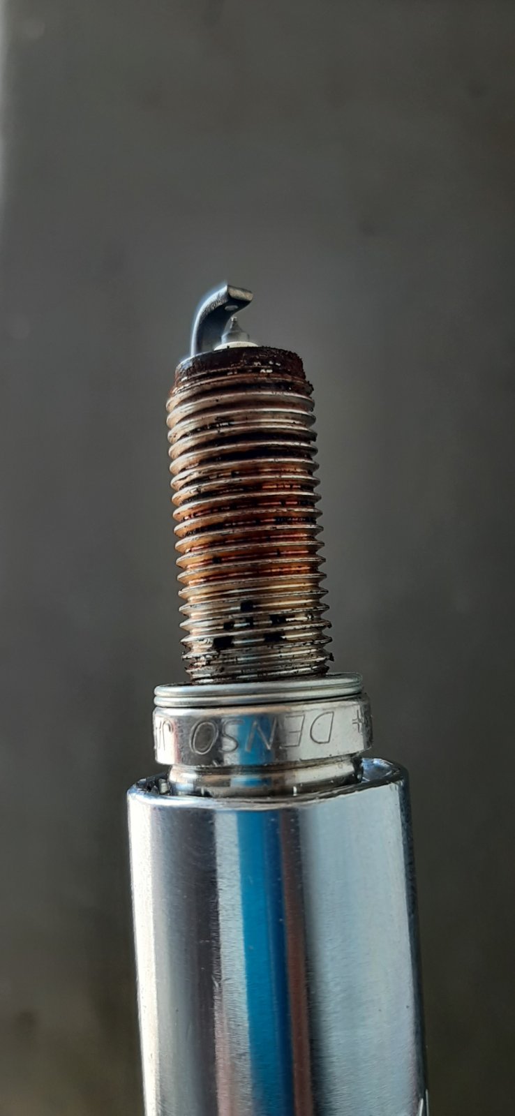

Всем привет. В последнее время CFNA с пробегом 80000 стал жрать масло (пол щупа на 2000 уходит), поменял клапан ВКГ, попробовал лить другое масло. Ничего похоже не изменилось. Вынул свечи, такая вот картина (есть подозрение что проблема со смесеобразованием, коррекции краткосрочные прыгают). Что можете сказать по нагару ? На грязь коричневую в районе корпуса не обращайте внимание, колпачки смазал смазкой для клемм аккумулятора, по совету одного из форумов... Хочу попробовать сделать раскоксовку колец BG 109. Спасибо.
1 час назад, NightShadez сказал:
Все свечи кроме одной нормальные, не смотрите что юбки грязные, у CFNA они всегда такие. У одной свечи судя по резьбе и состоянию изолятора есть проблема, такое ощущение что она не работает, притом присутствует сильный износ центрального электрода. Смотрите цилиндр, вполне может быть что из-за нерабочей свечи смывало масло со стенок и есть задиры которые и дают расход масла. Не грели мотор?
Зачем? Остальные 3 свечи не дают повода думать что есть проблема угара масла. На CFNA стоят нормальные, наборные маслосъемные кольца и слив масла в канавке кольца имеет 4 дырки, что дает весьма долгую защиту от закоксования колец и вообще мотор не масложор.  На 80т.км слишком рано для него, хотя какой интервал замены и как ездить.

4 минуты назад, advert2 сказал:
Не грели мотор?
Не грел.

Что в итоге посоветуете делать ? эндоскопию ? Компрессию мерить смысла наверное нет.
6 минут назад, NightShadez сказал:
Да, будет понятнее по состоянию цилиндра и клапанов откуда масло.
