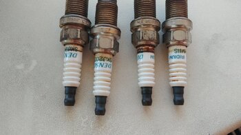

Да они всего 47000 прошли, а где заявленные 120000? Это хорошо что я их посмотрел, а если до 100000 так ездил, наверное и катушки вскоре приехали бы наверное. Больше никогда такие не возьму.
Скорее всего не правильно подобраны свечи, возможно слишком горячие. На к4м ведь с завода ни иридиевые, ни Денсо в частности не ставились.
Ну либо левак, как предположили выше.
Вот эти свечи прошли 140 тыс. км. Зазор как был 1,1мм так и остался. Центральный электрод не округлился.
На цвет не смотри, эт я гомном заправился перед заменой)
Оригинал, те, что стояли с завода

4 часа назад, Olejik сказал:

2 часа назад, yurik69rus сказал:
К4М, древний овощной холодный мотор.
Имелось ввиду калильное число свечи. Если слишком холодную свечу воткнуть вместо той, что должна быть, то щапросто такое выгорание электродов может произойти
39 минут назад, Владимир09 сказал:
Я понял, поэтому и думаю, что всё же настоящие свечи...
Я тоже думаю что настоящие, но это не помешало им сдохнуть, не доехав до 50 тыс.

1 минуту назад, yurik69rus сказал:
Ну тут х.з... Я показывал уже свечи Денсо, но обычные после 65 т.км.
21 минуту назад, yurik69rus сказал:
А еще такой вопрос - ты с зазором ничего не делал, не подправлял там, щупы всякие не сувал, не чистил механически от нагара?
Вообще электроды трогал?
Изменено пользователем Olejik
17 минут назад, Olejik сказал:
Нет, там зазор был рекомендованный рено, то-ли 1, то-ли 1,1 мм, не помню уже, закрутил и всё.
