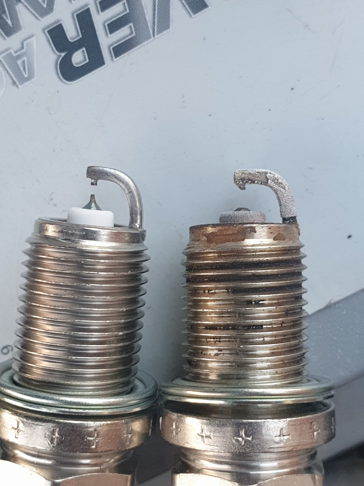

17 июля 20215 г Denso IK16TT пробег 60т.км уматанга полная! Мотор хорошо кушал NGN NORD 5W30 1л на 1000км пробега. Последние 45т.км пробега этих свечей на НОРДе. Бензин 95 на фирменных (не франшизных) АЗС Лукойла. Сравнение БУ и Новой свечей. Есть мысля, что масложор помогал выгоранию центрального электрода. Сейчас вкручены новые свечи и перешёл на Mobil1 FS x1 5W-40. P.S. свечи куплены у официал/постовщика, подделка исключена! Изменено 17 июля 20215 г пользователем Vitek72rus
