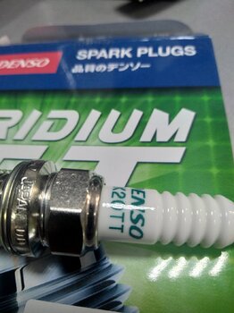

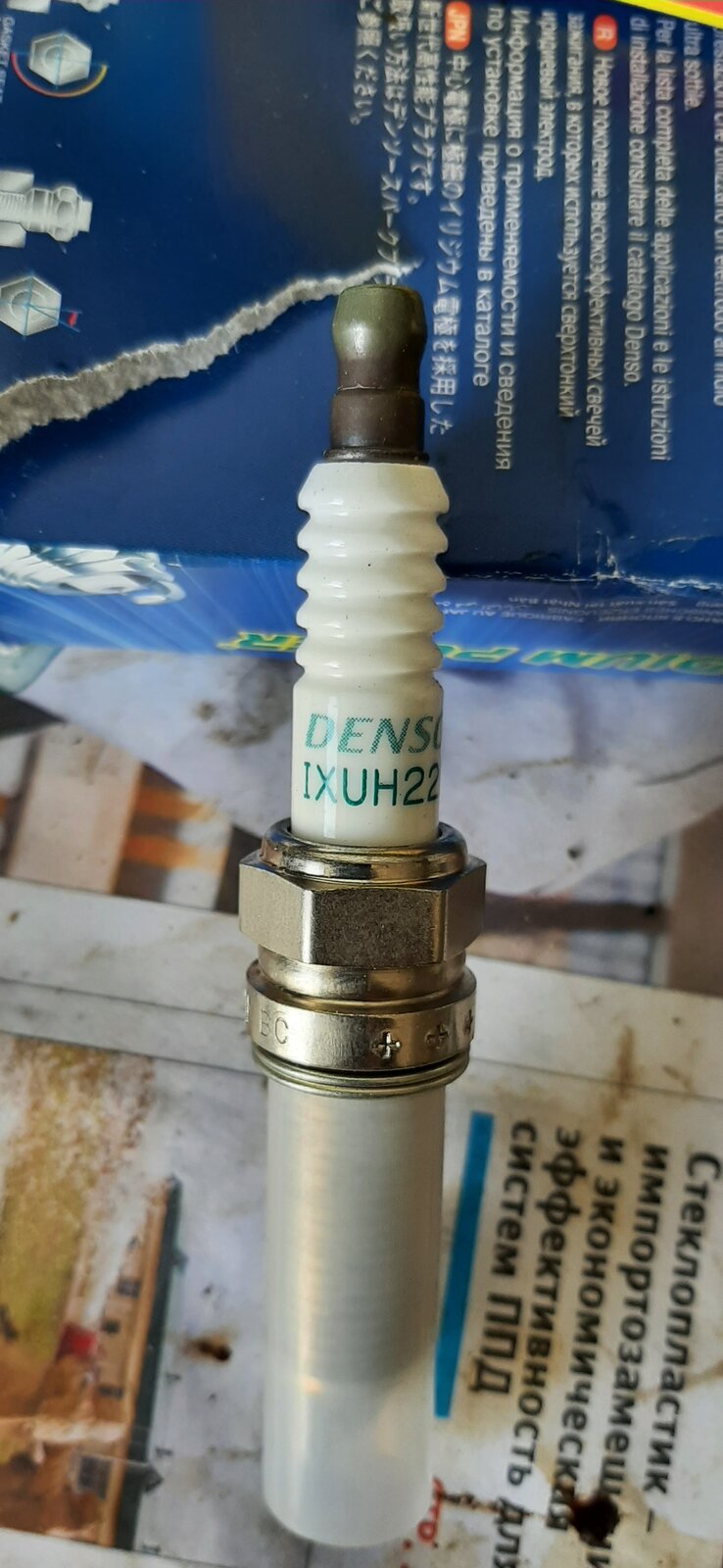

21 час назад, CRESTAkrasnodar сказал:
P_20210331_091639_vHDR_On.thumb.jpg.a27d4352b70eecd30eb28f7a06832790.jpgP_20210331_091718_vHDR_On.thumb.jpg.d76c642e5325bb0fe270cda06b85d079.jpg
Прошу прощенья, но то что на фото - это шляпа, а не сеточка.
Вот сеточка;
и это та-же серия, только без ТТ.
А вы не думаете, что это просто качество фото такое?) А ещё, в связи с тем, что свечи всё же разные (ТТ и не ТТ), то конвейер другой и, соответственно, сам принт может отличаться? Кроме того, принт (его качество) может отличаться в зависимости от даты выпуска свечей - вы же не думаете, что одно и то же оборудование пашет десятилетиями без ремонтов, настроек и т.п.
Владимир09 , просто IK и IK-TT, выпускаются параллельно и одним брендом.
Посему - нет, не думаю.
16 часов назад, Лыжник сказал:
Более того скажу там нет никакой шляп "сеточки". На оригинальных свечах нет "сеточки". Рвут все шаблоны эти Денсо клятые.
Изменено пользователем CRESTAkrasnodar

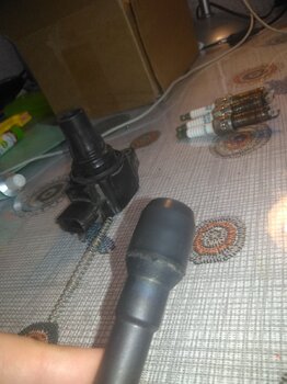

28.03.2021 в 17:04, CRESTAkrasnodar сказал:
 на днях 4й цилиндр отказал в работе.
Пришло время восстановить родную катушку. С новым наконечником в комплекте идёт резистор, в родном его не было.
Как считаете:
- стоит ли ставить этот резистор?
- стоит ли поставить родную пружину или лучше новую, которая тоньше и длиннее?

8 часов назад, CRESTAkrasnodar сказал:
Как считаете:
Делайте как было в оригинале т.к ремонтный наконечник может идти на разные катушки и свечи.
14 часов назад, CRESTAkrasnodar сказал:
Подскажите, а с какого мотора эта катушка? (всегда думал, что у них конструкция неразборная).
В MR20DE тоже разборная. Очень удобно, поскольку резиновый наконечник идет как отдельная запчасть.
Изменено пользователем igork
HR15DE. На такие катушки даже оригинальные (Nissan) наконечники существуют. Цена что-то в районе 600-700 рублей.
CRESTAkrasnodar Т.есть если прошив уже пошёл, то можно отдельно наконечник купить и поменять, чтобы не покупать катушку с наконечником вместе?
Изменено пользователем biguxa
5 часов назад, biguxa сказал:
Можно. Я на короллку покупал-менял, неориг правда, но тыс 100 проехали и продал на них же.
17 часов назад, biguxa сказал:
Да, верно. Причём именно в оригинале.
