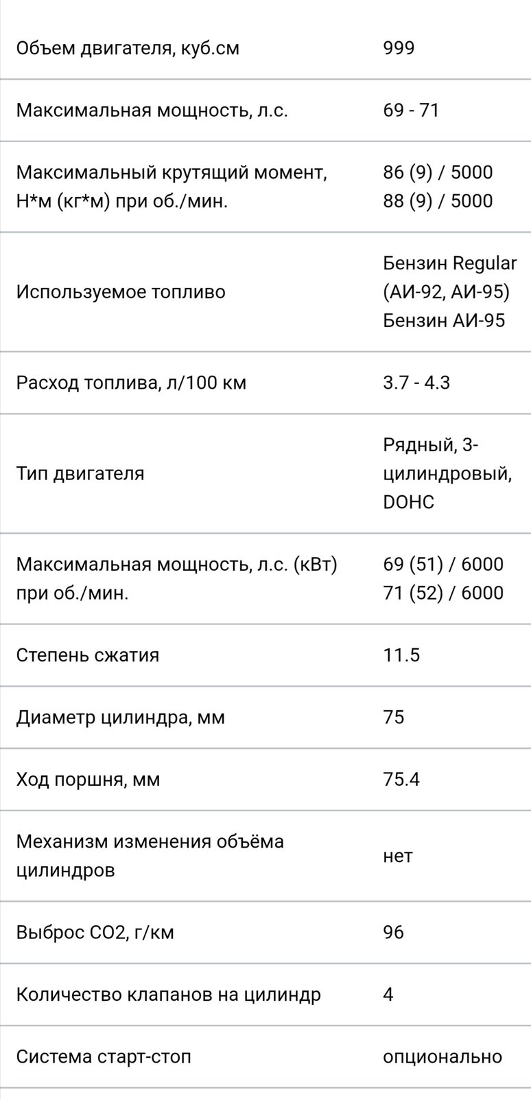

Здравствуйте, уважаемый SAE20.
Я очень далёк от химии и физики.
Вчера прочитал все ваши сообщения.
Я не буду у вас спрашивать совета, масло какого бренда заливать себе в мотор.
Хочу у вас поинтересоваться, про вязкость масла для малонагруженных моторов. От 0.7 до 1.0. В моём мануале разброс вязкостей такой: 0W-20, 5W-20, 5W-30, 10w-30 API SN GF-5.
Какая вязкость полагается универсальной? (Лето, Зима)
Если я буду круглый год использовать 0W-20. Летом не будет ли проблемы с двигателем. Езда у меня спокойная.
Параметры двигателя на скрине.
В заранее спасибо.
