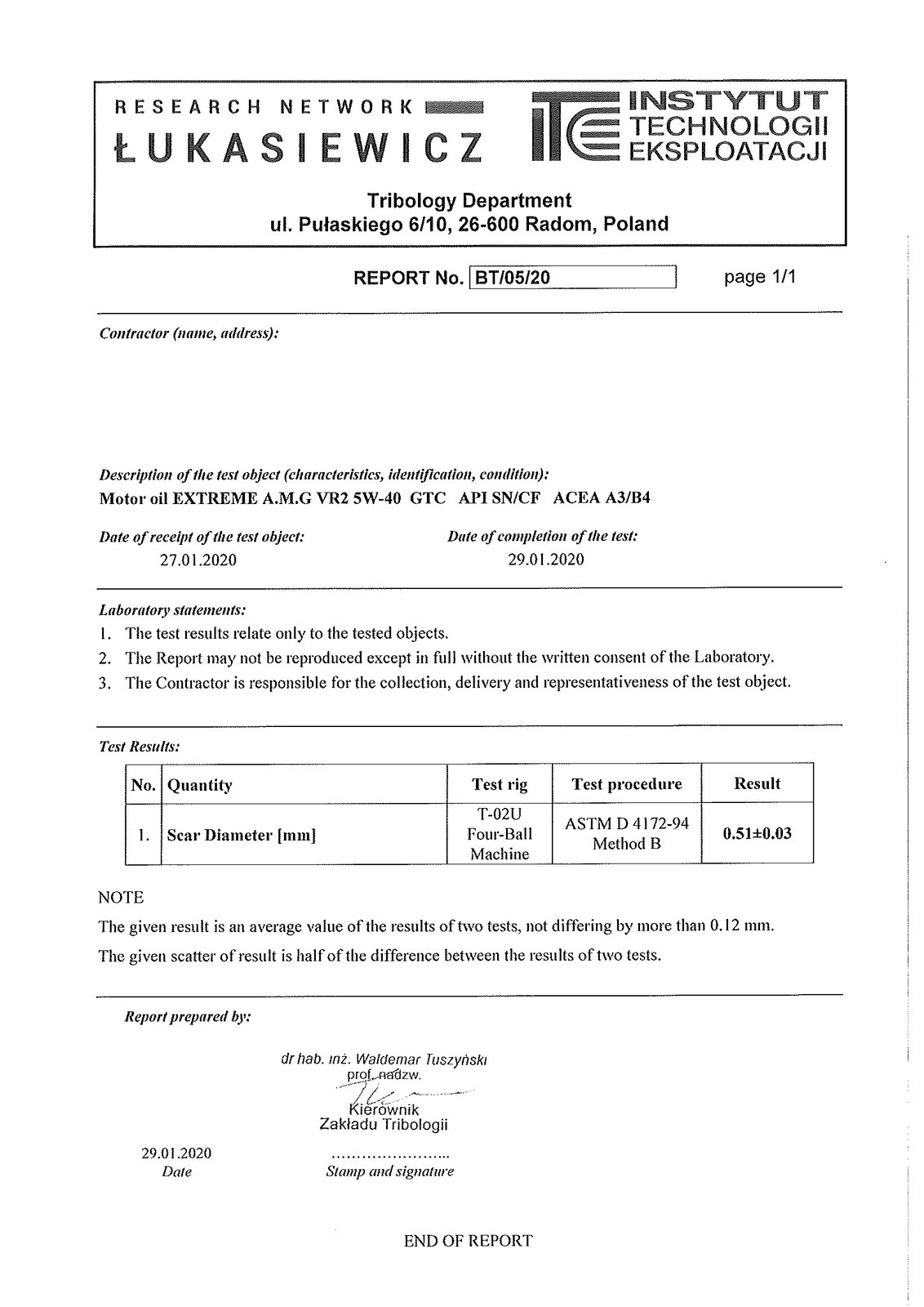

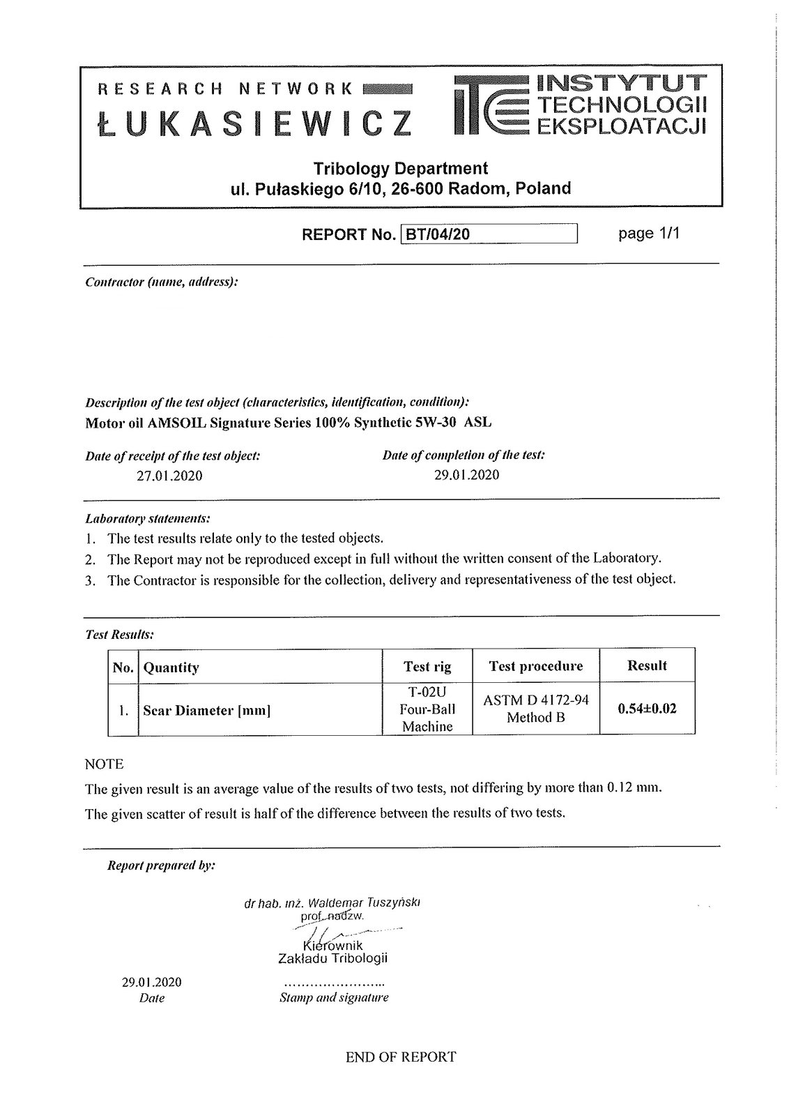

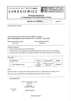

Есть у нас производители, Вы их точно не знаете, которые любят использовать в моторных маслах смазочную композицию на основе хлорпарафина https://patents.google.com/patent/RU2194742C2/ru
Соответственно, на якобы машинке трения, вот таких вот 8a15522s-960.thumb.jpg.dbb75673c90a785fd9bc13e59293ff4b.jpg они просто разрывают всех именитых производителей моторных масел в части диаметра износа.
Машинка на фото не сертифицированная, но массово используемая в рекламном продвижении. Хотя это даже не машинка трения Тимкена. На какие стандарты данные продвиженцы только не ссылаются: din 51524 часть 2, 51517 часть 3, astm d 2509 b 2782 и т.д. В общем на все, что связано с тестом смазок, индустриальных и трансмиссионных масел, но тестируют именно моторные масла. Хотелось бы узнать Ваше мнение на этот счет.
Но есть один в мире, в т.ч. и часто упоминаемый вами авторитетный производитель, который тоже рекламирует диаметр износа по ASTM D 4172-94 у всех своих продуктов на уровне 0,35 мм. Так получилось, что совсем недавно я провел очень большой тест разных масел. И вот у меня в независимой лаборатории аналогичный тест показал уже 0,54 мм.
Что самое интересно, в приложении еще два заключения, на разных пакетах присадок мы видим разный износ. Меньше всего на полнозольном пакете, где много серы, а больше всего на С3 у MOBIL. Можете как-то это прокомментировать? :)

@Bonker машинку не могу комментарий дать. Не понимаю я этой машинки. Я могу еще понять mtm2 где под микроскопом , подготовленный (выдержанный в масле сутками) материал тестируется на трибопленки, а грубая машинка эта - какая-то ерунда. Из той же опера что и прожарка. Странный тест, очень грубый, и возможно этот грубый тест, если туда налить 10% zddp или tcp по стали покажет минимум. Только в двигателе от такого масла все сломается быстро.
