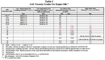

SAE20   показатель HTHS определяет высокотемпературную вязкость при высокой скорости сдвига,  и зависит от определённых условий. Этот показатель измеряется.  Можно сказать, что в масле это один из критериев защиты нашего двигателя, тут всё понятно.
Показатель HTHS 2.7( или около того) гарантированно защитит наш двигатель( условия высоких температур, гонки, танки итд  не рассматриваем).
HTHS меньше 2.6( примерно) есть риск, запас должен таки быть,  больше  2.9 HTHS не имеет смысла и даже  иногда вредно по ряду причин. И тут всё понятно.

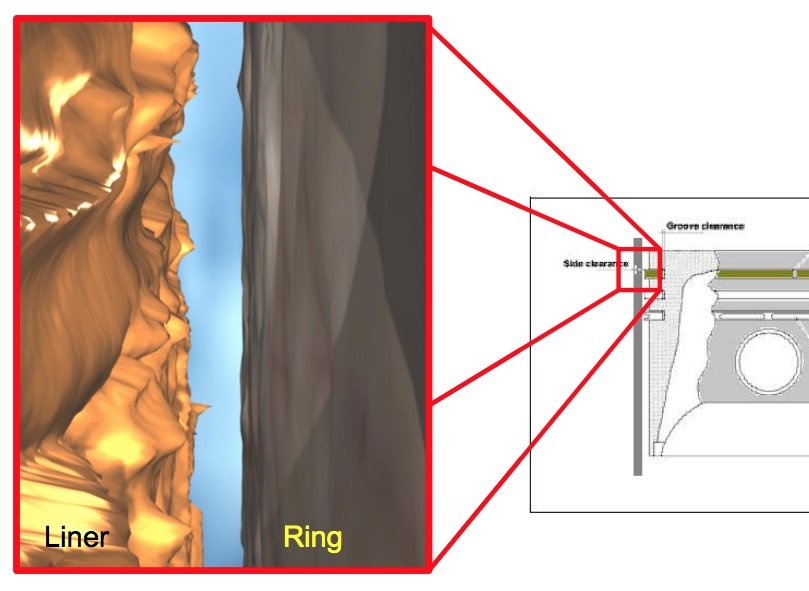

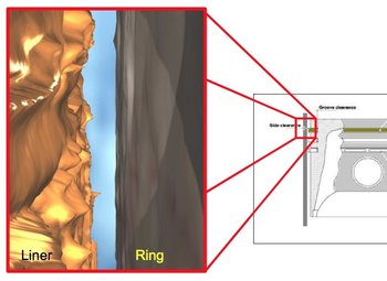

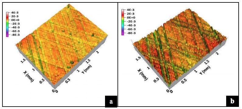

 По идее HTHS что на отхонингованном  цилидре, что на отполированнном одинаковый и как следствие защита двигателя с точки зрения HTHS для разных поверхностей цилиндра "хон" или "зеркало" одинакова.
  Вопрос. Зачем  нужен хон с точки зрения поведения масла в двигателе , а без хона масло разве не держится на цилиндре и не обеспечивает нам обещанный производителем масла HTHS и как следствие необходимую защиту?

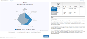

SAE20 здравствуйте. Вы советуете 0-20 во все машины, мощностью меньше 350 Нм, и знаю, что Вы поклонник Ильсак.
Какой правильнее выбор из 0w20 в Фольцваген, по ЕТКА в который рекомендовано 5-40, по мануалу WV502-505:
Mobil 1 ESP X2 0W-20 (SN, A1/B1/С5, MB 229.71, VW 508 00/509 00, Porsche C20, Jaguar Land Rover STJLR.51.5122)
или
Mobil 1 0W-20 (API SN; ILSAC GF-5; GM dexos1™ Gen 2; Ford WSS-M2C947-A; FORD WSS-M2C947-B1)
Какое будет крепче?

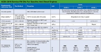

Цитата
yoshiida сказал
Вы в приведённой Вами таблице увидели разделение 5W-30 на HTHS до 3.5 и более 3.5?
я это вижу у ACEA и допусках автопроизводителей и считаю что это более гибкий подход по выбору для автопроизводителя , чего нет у SAE J300 с прямолинейным ограничением минимума HTHS (последняя колонка в предоставленной ранее таблице SAE J300), это существенно осложняет работу "маслоделов", и скорее всего это и есть причина попытки "упрощения норм"

5 часов назад, AndrK сказал:
Спасибо.
Хон помогает больше масла / модификаторов трения удержать в парах (и улучшить еще сам механизм трения - отвода масла). Для нано-уровня это очень большие "кратеры" - целые озера с маслом, как Байкал, но и помощь кольцам еще.
Какое будет крепче?
Чуть сложнее советую. Не важно очень это. X2 мне нравится - это масло очень хорошо знаю. Я даю очень average рекомендации, но ACEA C5 я дал 9/10 - очень высоко. Это примерно. M1 x2 0W-20 - очень серьезное масло. Нравится мне.

Спасибо! Очень серьезное масло отработает отлично в плане износа в моторе, в который производитель авто (VAG) рекомендует строго 502, а ЕТКА 5w40? Только сейчас, в новых моторах Фольцваген афиширует, что эти моторы разработаны специально под 508, 0w20... Хотя думаю никто спецом под это масло движки не разрабатывал, и Германия тоже, как и весь мир двигается в сторону экологичности... Тогда вот эта перестраховка что означает, даже спецмаркер циркониевый ввели...

Еще, я так понял, что МБ 229,71 перекрывает в разы допуск МБ 229,5, который считается круче ВАГ 502... Тогда, в теме это не развили дальше, как вы это прокоментируете?

SAE20 а то, что 229,71 на этой "паутинке" от Лубризола рвет многими обожающими 229,5 это факт? Я видел разные "паутинки", но там одно перекрывает первое, не закрывая второе, а тут прям конкретное большое перекрытие всего, не в ущерб остальному...
