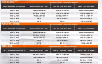

Можете прокомментировать таблицу?
Она актуальна на сегодняшний день при современными уровне развития масел и двигателестроения?
Дополните ваш пост источником таблицы, ссылкой. Интересно, кто ее составитель, от какого года ее оригинал?
