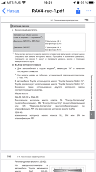

17 декабря 20196 г 19 часов назад, DMU_39 сказал: Страница из руководства к T. Rav4 четвертого поколения с официального сайта Toyota в Бразилии. Там вообще нет 20-ой вязкости: Да, зато указано полусинтетика 5w-30. Так что, извините, это для папуасов рекомендация. А 10w-30 минеральное API SL вообще для авто каких лет выпуска?

17 декабря 20196 г 1 час назад, apologize сказал: Да, зато указано полусинтетика 5w-30. Так что, извините, это для папуасов рекомендация. А 10w-30 минеральное API SL вообще для авто каких лет выпуска? Ну а какое еще масло класса 10w30 API SL должна была порекомендовать Toyota? Ниже (хуже, дешевле) нельзя уже. Конечно минеральное, из нефти ведь делают. То, что у нас оно называется VHVI и считается синтетикой - разные законы видимо. Такое и в русской инструкции от 2019 года есть, для местных папуасов видимо
17 декабря 20196 г 4 минуты назад, DMU_39 сказал: Такое и в русской инструкции от 2019 года есть, для местных папуасов видимо Да, я вижу, для местных папуасов пишут что на заводе-изготовителе в автомобиль Toyota заливается масло SAE 0w-20 и в таблице 0w-20 предпочтительно. Но видно зря пишут.
17 декабря 20196 г 19 минут назад, apologize сказал: Да, я вижу, для местных папуасов пишут что на заводе-изготовителе в автомобиль Toyota заливается масло SAE 0w-20 и в таблице 0w-20 предпочтительно. Но видно зря пишут. И тут же пишут, что более высокая вязкость является предпочтительной на высоких скоростях и высокой нагрузке. Но видно зря пишут.
