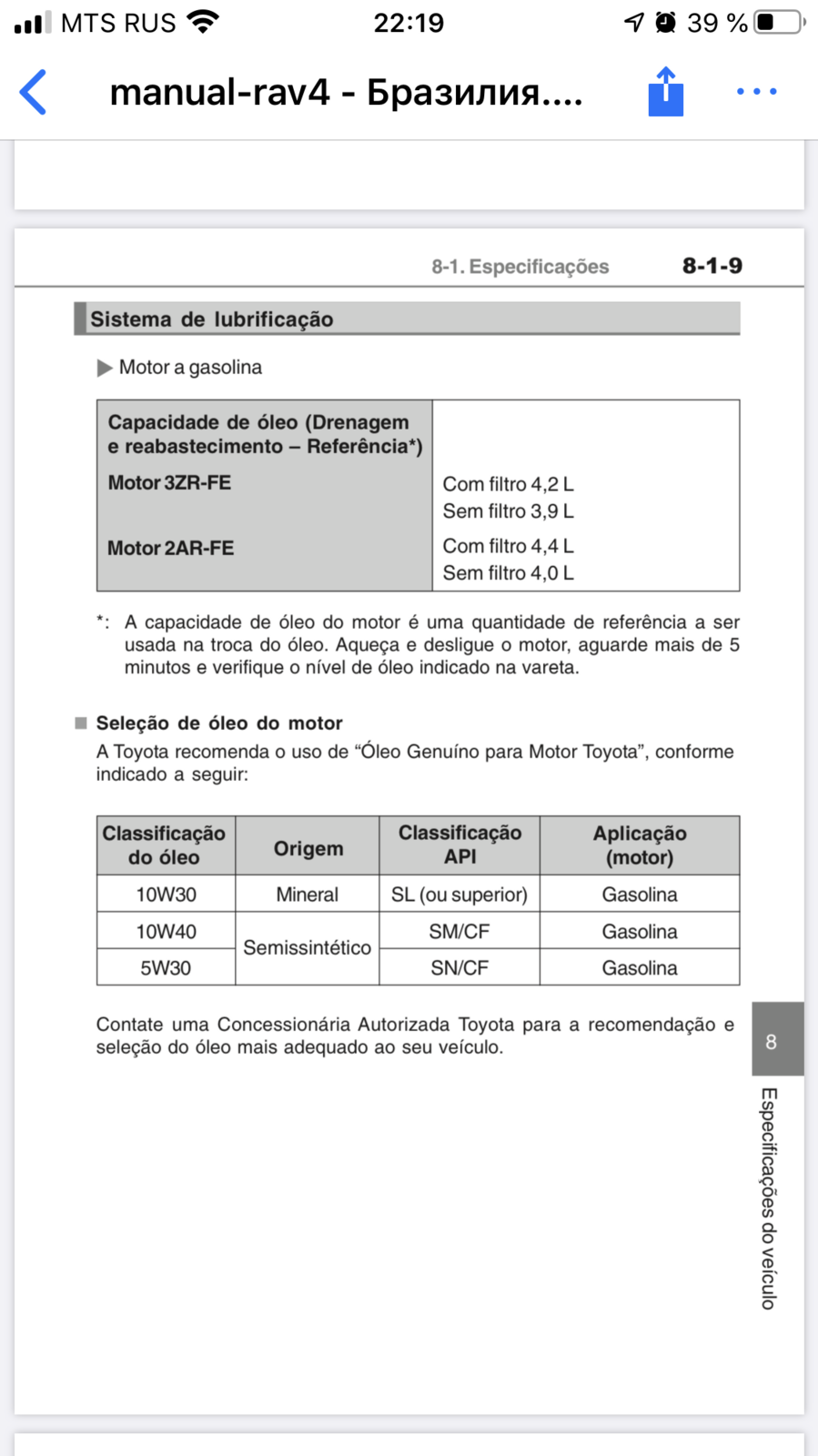

Страница из руководства к T. Rav4 четвертого поколения с официального сайта Toyota в Бразилии. Там вообще нет 20-ой вязкости:
Спасибо за скриншот! Итого имеем - США, Европа, Япония - строго 0w20. Бразилия и РФ нет строгой привязки к этой вязкости? Таки в Бразилии и РФ проще с экологическими нормами, поэтому не рекомендуют 0w20?
