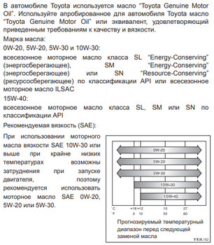

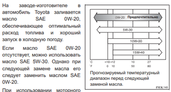

Вот картинки из мануала.
Это для европейских машин:
Это для наших машин:
Выбирай, что хочешь:

Это рекомендации для машин из Европы.
Ravcrimea для Европы изготавливают другие двигатели? Или тоже 2AR-FE?
