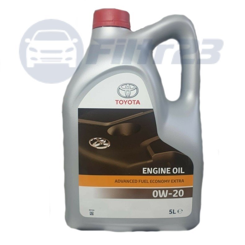

Сейчас сижу на 0w20. Дилер в регионе льет 5w30. Терзают меня смутные сомнения по поводу использования 0w20. Сейчас лью оригинальное масло 0w20 с сокращенными до 5000 км периодами замены.
Что правильно лить в мой мотор и в моем регионе? Какая вязкость?

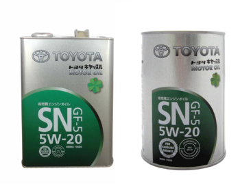

Евген 48 а не такое?
2 минуты назад, fareastwood сказал:
а не такое?
Торкон предложил 5-20, я не согласен:D

Я сейчас на 0w20. Я сделал такой выбор 2 года назад. Сейчас пересматриваю свое решение. Пока я не нашел убедительных данных, что в моем климате рекомендации по 0w20 безопасны для мотора.
