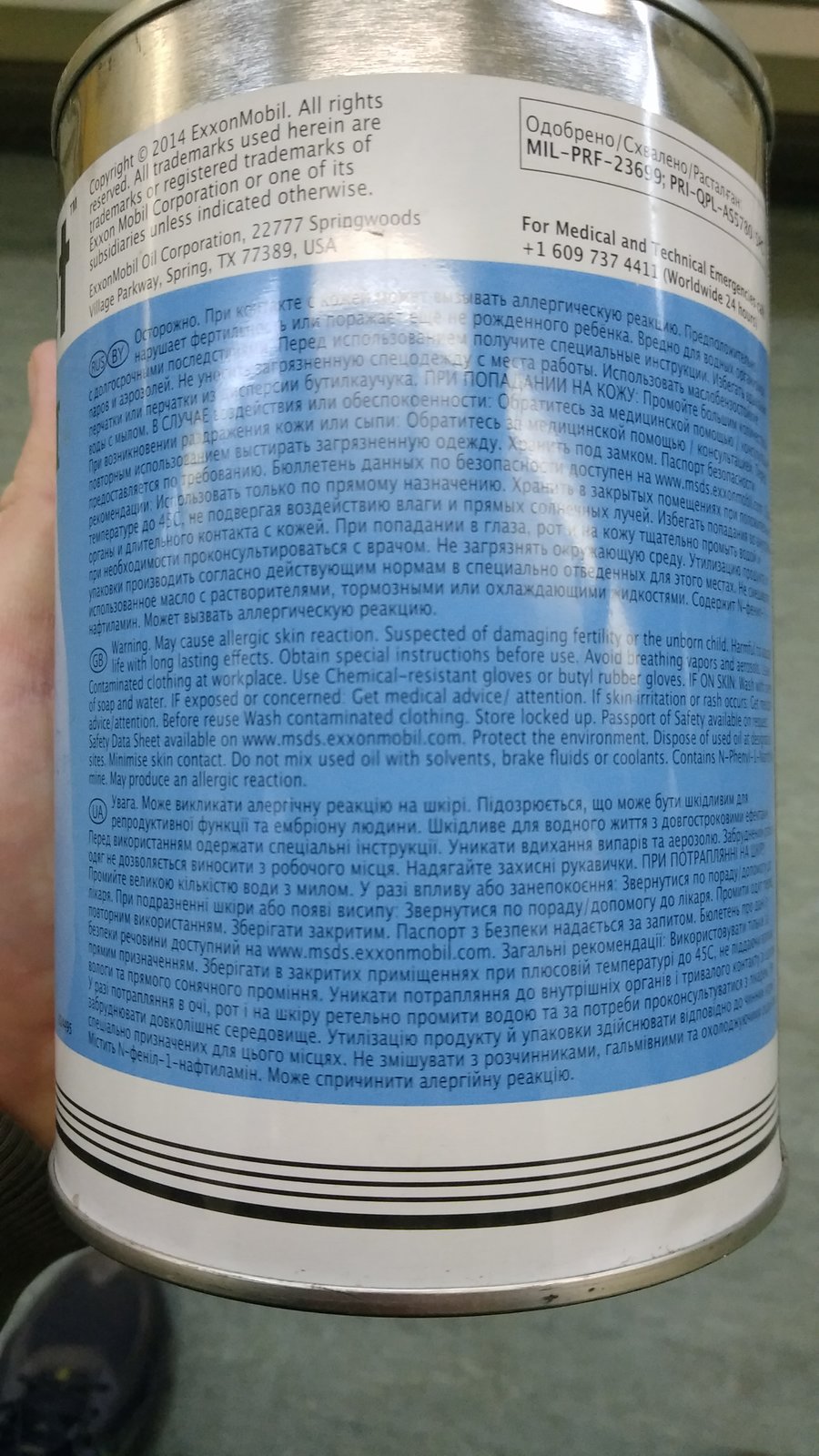

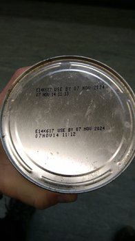

1 апреля 20206 г Пришел мне Mobil Jet Oil 254, три банки. Слава б-гу, ТК не закрылась на карантин, как многие наши магазы и пр шараги, и получил вовремя. На банке есть текст и на болгарском языке, условно-понятно, никаких грозных предупреждений или страшных знаков-символов (типа дохлой рыбы и пр) насчет токсичности нет, только стандартное " избегать попадания на руки". Кстати, срок годности его -10 ( десять) лет. Моё до ноября 2025. Одна банка была мятая, шов сверху чуть потек, масло красно-оранжевое в тонком слое, пока не вскрывал. Если нужны какие фотки 254-го, пишите. ВАЖНО: кто будет заказывать с доставкой ТК, душите продавца, чтоб привез в ТК банки упакованными в картон и сказал, что это запчасти. Ну, как мы обычно партизаним с маслами при отправке на анализы. Или раньше партизанили, старожилы помнят. Дело в том, что продавец привез его просто так, в "голом виде", и ТК заставила сделать обрешетку. А этот мини-ящик под 3 банки из 8 досочек и 10 шурупов обошелся мне в 1500 рублей..+500 р за саму доставку.
