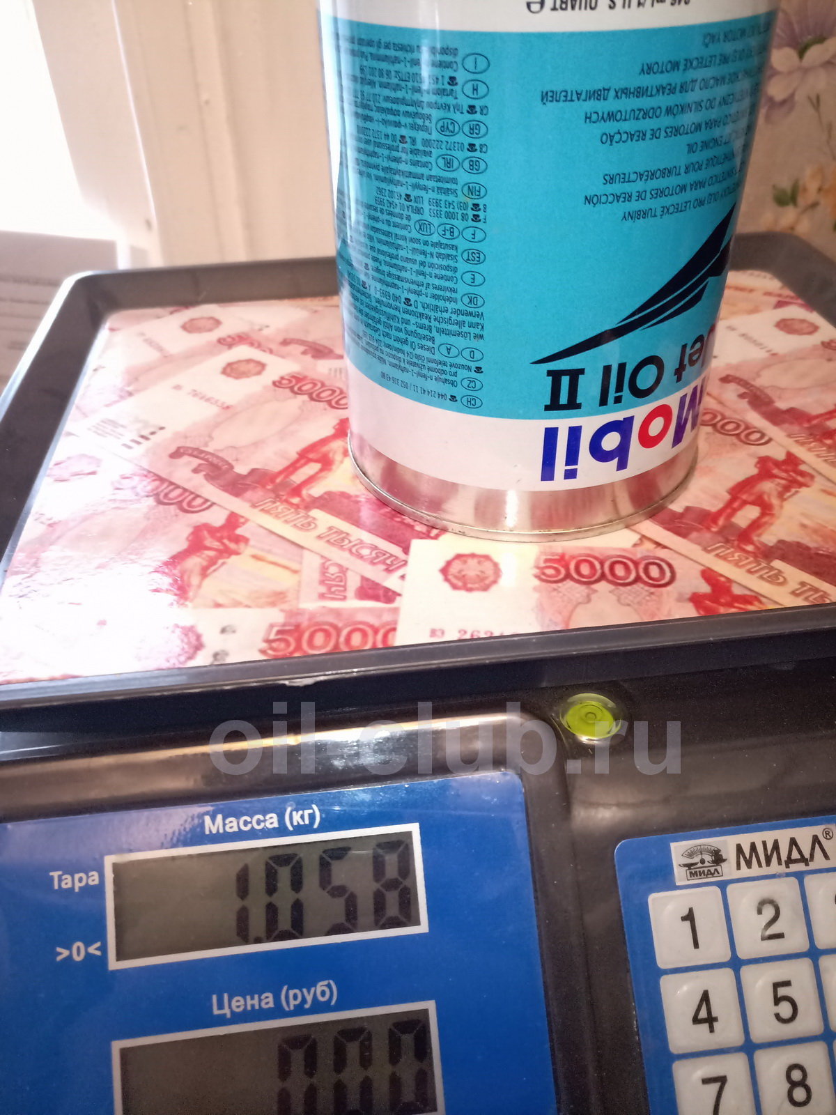

Кто нибудь может эту квартовую жестьбанку измерить, хочу прикинуть стоимость доставки ТК. Хватит и точности портновского метра или деревянной линейки))).
если не горит, могу через час-два измерить
IMG_20200303_094305.thumb.jpg.6dcb58ed000fb272b41de770151b8c08.jpgIMG_20200303_094328.thumb.jpg.0709c1ccd08e8ace4c97260e522ff8df.jpgIMG_20200303_094339.thumb.jpg.8e45422b1b500dda0c657a6a98ca2d28.jpg
skorp777
Так можно?

2 часа назад, Ё}I{ИК сказал:
Так можно?
Нужно!:good3: 14*10 см. Гугль не знает ответ на этот вопрос:shok:
