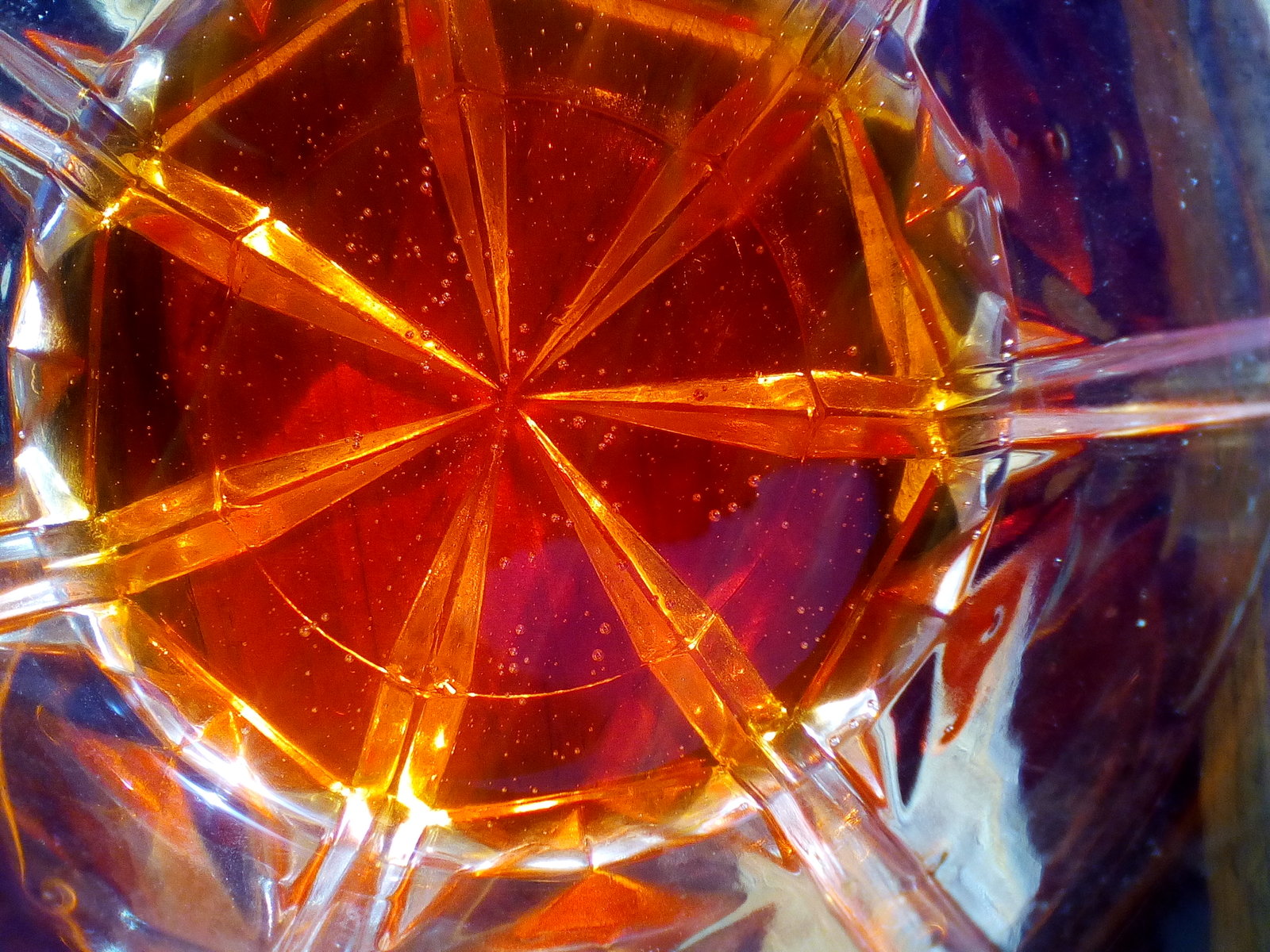

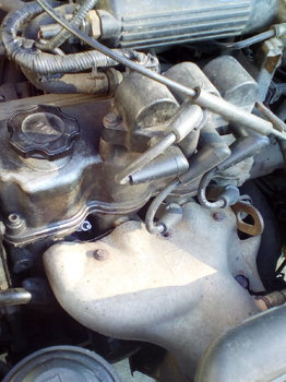

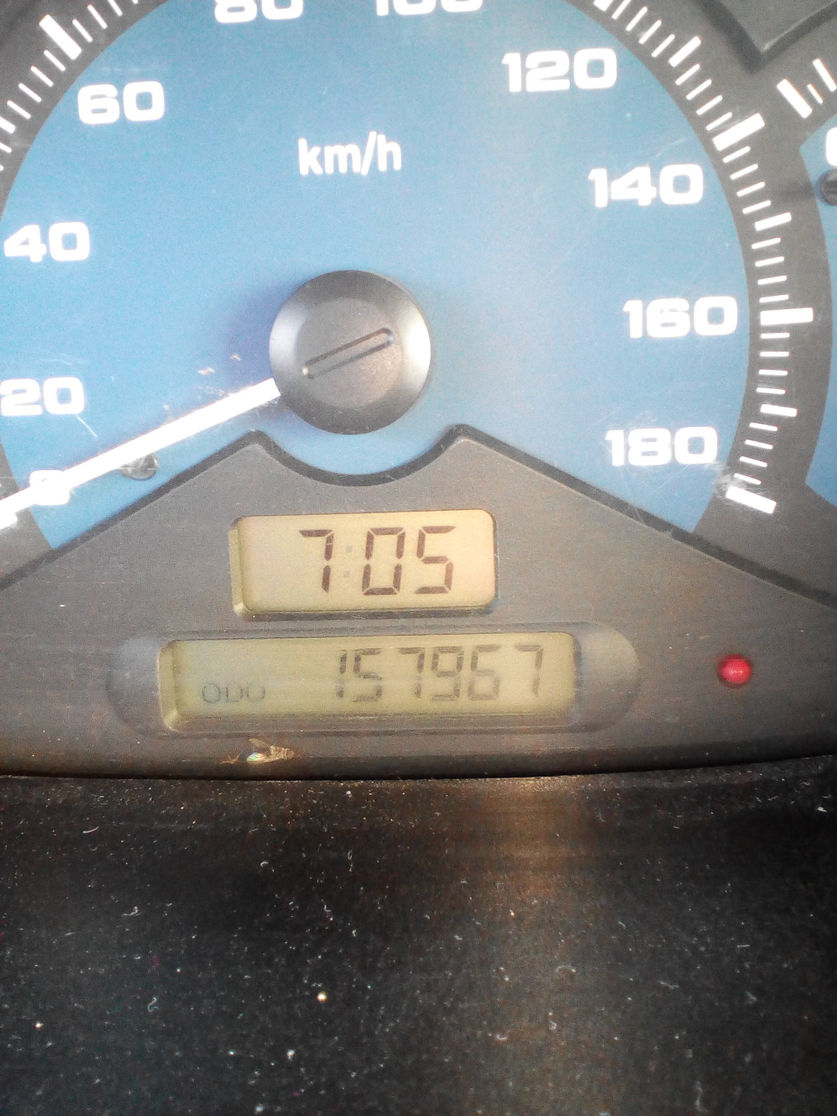

Popular Post Хмыр 851 Posted July 11, 2018 Popular Post Share Posted July 11, 2018 (edited) Свершилось: Залито это: В двигателе примерно 2,5 литра Лук люкса. На фото чистый лук в стакане. Добавил в стакан Jet oil 2 примерно 10 % на глаз, чтобы посмотреть будут ли отрицательные эффекты. Jet oil 2 сам по себе не такой прозрачный как лук и держит пузырьки воздуха почему-то. Канистра каталась сутки в машине. Хотя всю ночь машина стояла и утром сегодня сразу забодяжил. Смесь получилась мутноватая и розовая. Налил ровно 200 мл Jet oil 2 и впал в ступор. Фото не четкое получилось, но вид не очень был. Осадок не выпал, но пузырьки воздуха держались как в геле, не пытаясь выйти. Смесь не прозрачная абсолютно. Сверху показалось как будто расслоение, на фото видно.... Хотел передумать...но не стал и залил). Капиталка, так капиталка. 5 минут на ХХ, двиг не заклинил). Пробег и уровень чтоб не забыть. Уровень не правильный, на уклоне, не смотрите, к нему примерно еще 1/4 уровня надо добавлять , чтобы получился как на ровном месте. Подопытный Спарк 2 (М200), двиг 3 цилиндровый евро4. Итого залито 8% Jеt oil 2. Ожидания позитивные) Размягчение сальников, МСК, освобождение поршневых колец, блеск под клапанной и поршни как на канистре Шелл ультра))). Ну и ...ррррракета))) Edited July 11, 2018 by Хмыр 12 Quote Link to post Share on other sites
