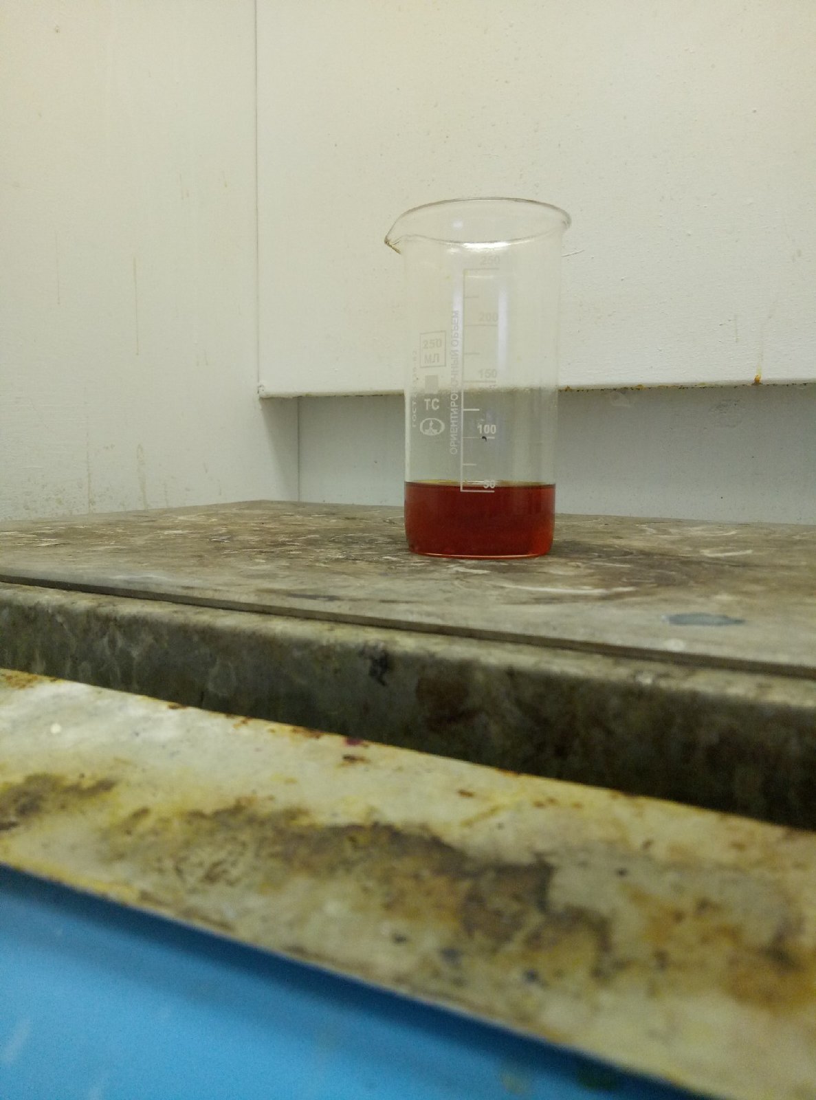

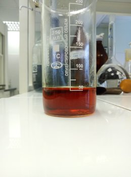

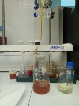

Долго мучали смесь масла с водой на паровой бане, нифига вода не выпаривается. Вода кипит под слоем масла и наружу не выходит. В итоге отделяли в разделительной колбе, сливали воду снизу по максимуму. После пыток на плитке и слива воды в остатке была эмульсия, масло было мутное. Опять грели на плитке, чтоб разделить и понять сколько воды отделится. Визуально отделилось на дне несколько крупных капель и все. Масло посветлело, объем видно на фото. По объему от первоначальных 50 мл ничего не изменилось. Так как совсем скучно получилось, попросил все таки сделать кин.вязкость 40 и кислотное число, но которое вроде не  TAN. Методику уточню. Делать будут завтра. Кислотное первоначальное по этой же методике также укажу.
В общем пока визуально никакой деградации ПОЭ масла от прямого контакта с большим количеством воды не видно. Я понимаю, что в двигателе гораздо более жесткие условия, циклические нагревы до высоких температур, постоянные перемешивания, присутствие сильных кислот, присадок моторного масла, поэтому далекоидущих выводов не делаю.
Завтра будет немного инфы по скисанию и изменению физики. А потом, возможно, для сравнения замутим тоже самое с тормозухой, которая по заверениям производителей оооочень гигроскопична.

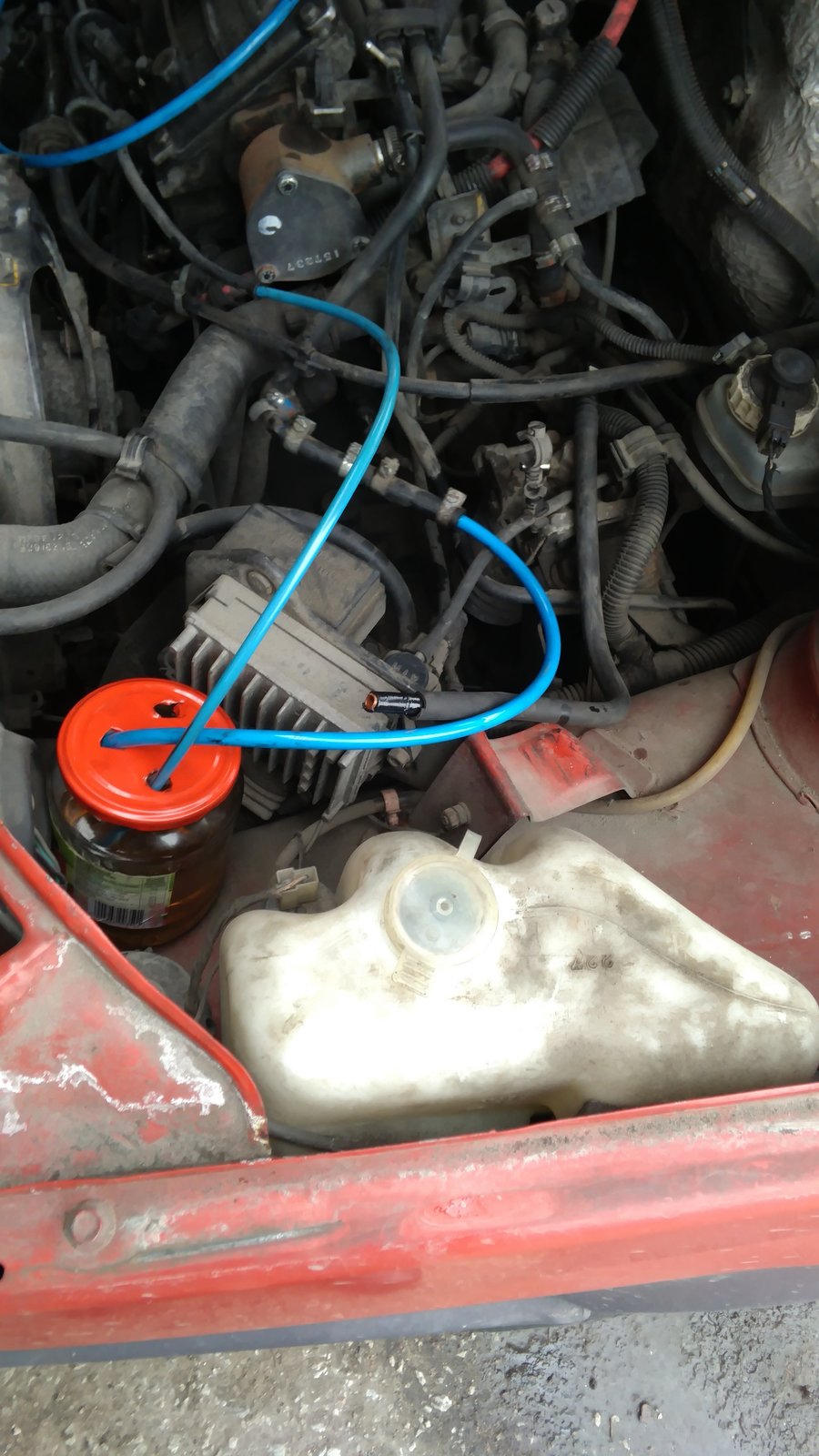

Залил себе в Fiat fiorino 1997 года 1.7 турбо дизель джет оила 2, ради эксперемента. Процедура : слил старое масло, фильтр, открыл канистру нового масла shell helix ultra 5w40 4x литровая, прогнал около 500мл через двиг на слив, после чего подождал, закрутил фильтр и сливной болт. В открытой канистре ультры шприцем из банки джета по 50мл доливал джет ойла, 5 раз набрал шприцем около 250мл, после чего интенсивно потрес канистру. Не откладывая процесс ни на минуту залил чудо массу в двигатель, поскольку масла чутка не хватило долил остаток motul 5w40 8100 хснесс, если на вашем лице нет недоумения с достаточно весомой мыслью, зачем в это ведро лить такие масла, отвечу - масла, как и сам джет оил предназначались для другой машины, джет для компрессора, ну а поскольку в сам компрессор идет только 100-150мл есть остаток интересного масла. Так в чем же результат, проехал где то 100-200км не следил, как короткие расстояния в 5 км так и побольше 15-20 за раз, не за один день, город маленький (Таллинн) все рядом, сразу не намотаешь пол тыщи если по делу. Вообщем сегодня по ощущениям пропала тяга, возможно турбине не понравилось масло, возможно фильтр воздушный грязненькиц, новый заказал поменяю будет видно, но пока не заклинило ничего и не громыхает, хотя может просто не слышу, сам двигатель очень громко работает. Для сомнивающихся лить/не лить скажу просто, если машину не жалко, скажем чисто поэксперемнировать, лейте, если все же она вас возит и нужна, подождите пока другие проверят на себе, положительных впечатлений пока нет, из положительных имеется ввиду, тише работать стала, быстрее едет, и прочие подобные чудо действия которые может сотворить данное масло. Кстати пробег на ведерке 252 тыщи, должен быть родной т.к долго стояла у знакомых, знакомых. Да и кому понадобится крутить пробег на этом чуде автопрома, кто видел в живую поймет о чем реч.

Лаба намеряла в испытуемом JO2 кислотное 0,03 мгКОН/г масла по методике ГОСТ 5985-79. У свежака было также 0,03 на входном контроле. Кин вязкость 40 не успели, вискозиметры не успели высохнуть, делали другие масла.
Короче масло не скисло от воды, визуально от контакта с водой ничего негативного не видно, никакой деградации. Страхи что эстеры так гигроскопичны, что на воздухе оставлять открытую канистру нельзя, преувеличение. Может быть к ПОЭ не относится.

Смесь получилась приблизительно такой : 5000мл масла на 250 мл джета, шприцем набирал немного больше чем 50мл 5 раз, да и масла лил не пипеткой и точно в граммах только один двигатель знает сколько в него залито, так что смесь получаем 5% +- 0.2%.

 Вязкость 40 получилась 24,38 сСт. Ничего не изменилось короче относительно свежака.
