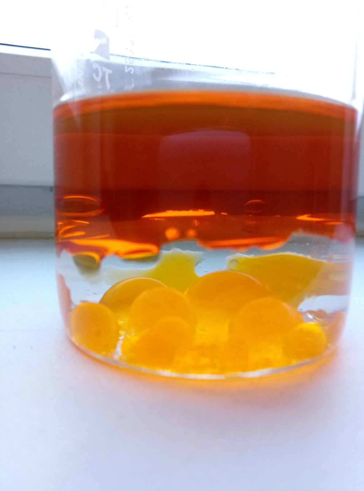

Ну что, други мои, решил сделать наглядный эксперимент.
Все мы знаем плюсы эстеровых масел, а вот среди жирных минусов значится опасность соседства эстеров и воды, из-за которых они портятся, разлагаются на "плесень и липовый мед" (©, ГрОб) и т.д. и т.п. Кто-то пишет, что масло разлагается на спирт, воду, что для этого нужно чтобы объемы масла и воды должны быть сопоставимые, но нигде не встречал конкретики, что же в итоге происходит с маслом.

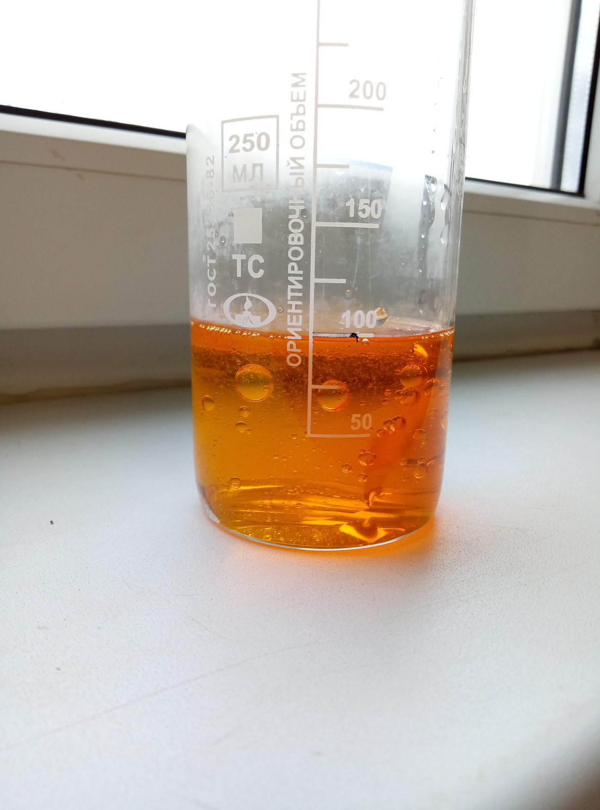

Суть эксперимента проста, в мерный лабораторный стакан наливаем 50 мл ПОЭ в виде JO2, доливаем в него же 50 мл деионизированной воды, разогретой до 100 С. Вода без солей жесткости выбрана для того, чтобы исключить их влияние. Все равно в двигателе совсем другие соединения попадают в итоге в масло. Далее все это оставляю на свету, иногда мешаю, грею на батарее отопления, фоткаю и свои наблюдения и размышления выкладываю сюда. В конце скорее всего стакан со смесью отправлю в лабу  выпариваться, чтобы оценить потерю объема масла или того, что там останется. Если визуально будет заметно, что остаток претерпел существенные изменения, попрошу наверно сделать кин.вязкость 40.
По порядку:
залил чистый JO2. налил кипяточку, перемешал
Изменено пользователем Хмыр

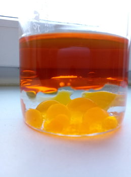

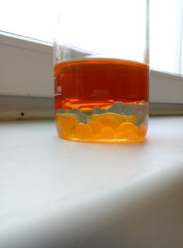

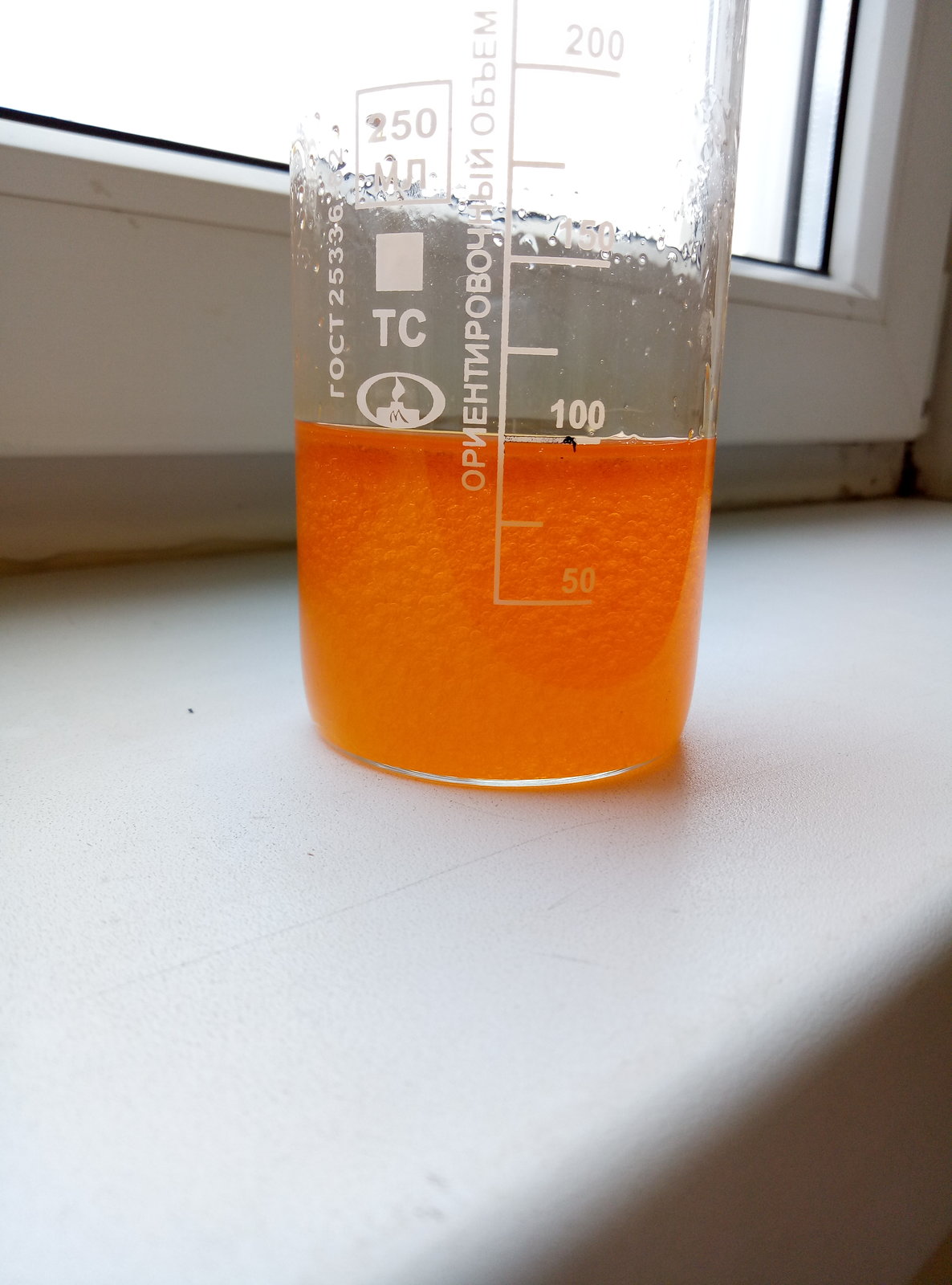

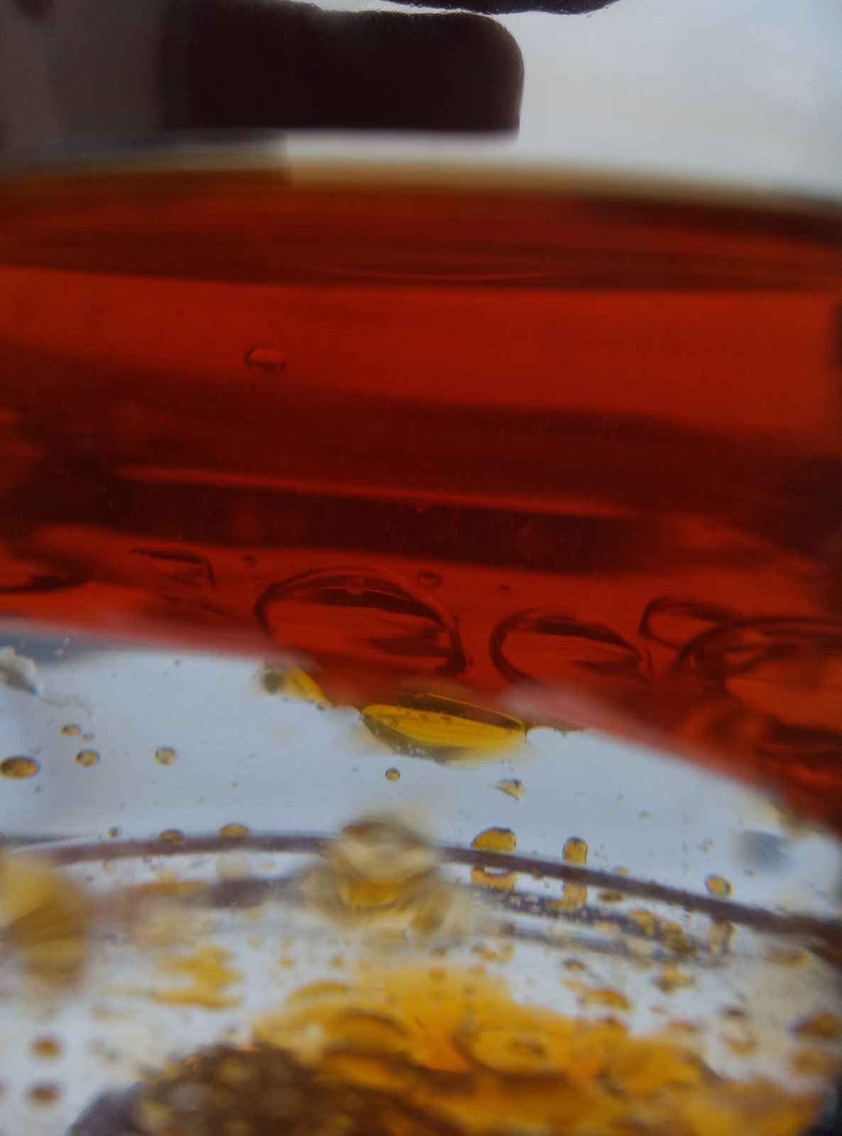

Смесь достаточно медленно расслаивается, есть ощущение, что полярные свойства у эстеров есть и к стеклу, некоторые частицы масла совсем не хотят отставать от дна и боковых стенок и всплыть. После взбалтывания смесь долго висит "икрой", отдельными маслянными шариками в воде.
Видео не смог выложить, mp4 не дает(
Перемешиваю каждый день по нескольку раз, ставлю то на батарею, то на подоконник. При нагреве масло и вода хорошо разделяются со временем, при этом хорошо становится видно, что и масло и вода совершенно прозрачные, чистые. Мути ни грамма, т.е. пока очевидно, что между маслом, присадками и водой никакого взаимодействия нет. Планирую через опыт растянуть на месяц.

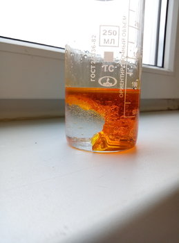

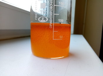

Уровень в мерном стакане немного упал, то ли вода испарилась, то ли спирт, то ли эфир, то ли липовый мед. Через пол месяца узнаем, придется выпаривать воду и все остальное.
Все никак до лабы не донесу эту жижу, надо отделять от воды и смотреть оставшийся объем масла. На вид ничего не изменилось, даже фоткать лень.

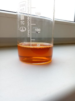

Отдал в лабу выпаривать воду из масла на водяной бане, чтоб без брызг и потерь.

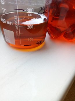

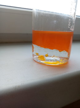

Еще один испытуемый K7J в который залил Тат Люкс 5-30 GF-5 (да простят меня реноводы). Масло уже в движке, долью JO2 сегодня, а пока решил смешать и визуально посмотреть, что будет или не будет.
Вот чистый Тат
Вот залил не перемешивая примерно 5-7% JO2. На фото выше кажется что чистый Тат желтее смеси, но это не так, реально один в один.
Перемешал:
Ни мути, ни осадка не появилось. Масло осталось абсолютно прозрачное.  Оттенок масел настолько близок, что понять, растворяется ли одно в другом сразу или после перемешивания, не возможно. Ощущение, что Тат уже налил туда JO2 :D.
