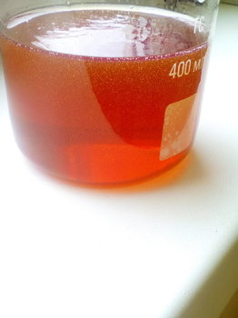

Поменял наконец масло в своей Калине2 на пробеге 78896 км. Залил опять смесь Лук люкс  СН 5-40  для СТО из 5 литровой канистры. В 2,5 литра лука налил 150 мл Jet Oil II из расчета получить примерно  5% смесь в двигле с учетом несливаемого остатка.До этого отездил 6 т.км на Волвике 10-40, а потом добавил смесь лук 5-40 и  Jet Oil II 6-7 объемных процента, типа для промывки перед заменой. Всего накатал 280 м-ч по расчету от замены до замены. Слилась на вид нормальная отработка. Двиг был почти чистый, кому интересно поищите фото в теме вскрытых двиглов.

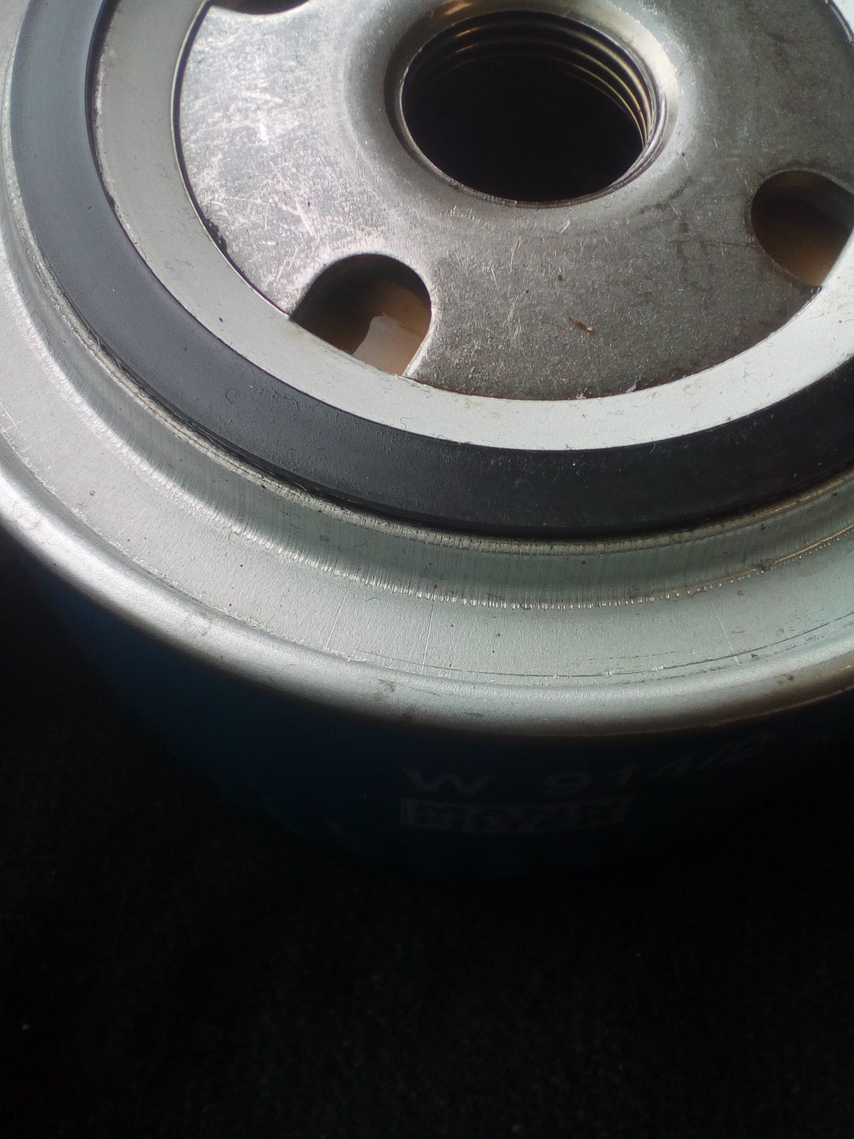

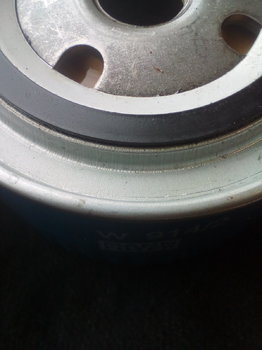

Фото заливаемого и резинки масляного фильтра. Вроде не раздуло ее, не потрескалась и не сжалась. На ощупь такая же упруго-эластичная.

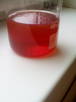

Смесь прозрачная, на фото много пузырьков, потому что тряс (мешал).

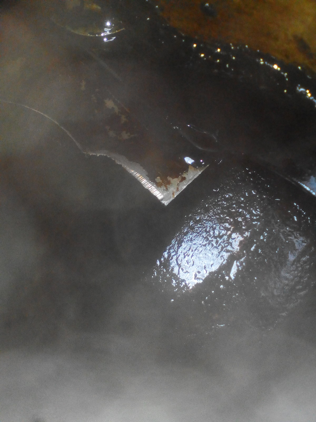

Спарк сожрал 2/3 уровня за 600 км, короче 1 литр на 1 ткм, меньше не становится. Долил почти 0,5 литра. Хоть дымить перестал совсем и то хорошо. Позорно это как-то. Ну и жор 2 л/1 ткм это совсем опа. В 2 раза меньше и то напрягает очень сильно. Верхняя деталюха в маслозаливной начинает очищаться уже на плоскости, а не только с угла. Постараюсь сфоткать и выложить. Сложно подлезть. Места очищенные блестят аки котовьи эти. Есть подозрение что очищается отслоениями, пластинками. Короче забьет скоро какойнить канал и стуканет. Ну и ладно. Опыт важнее).

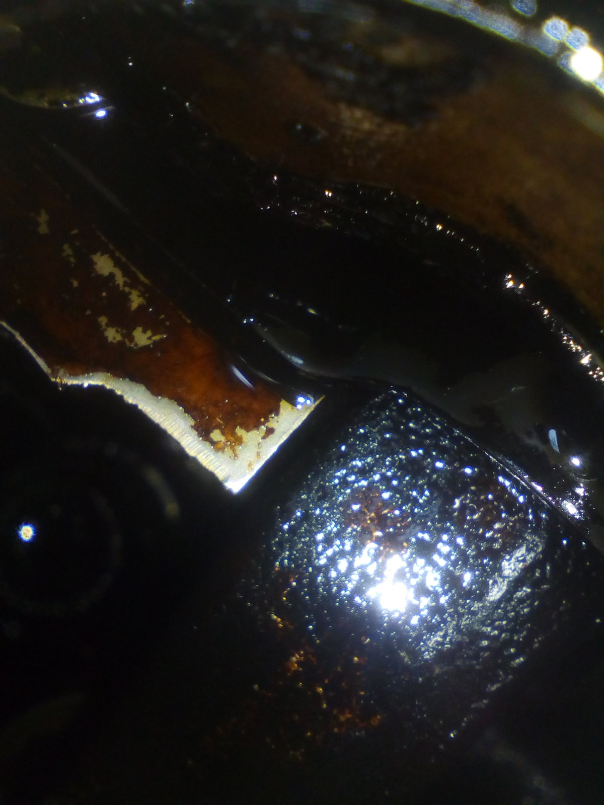

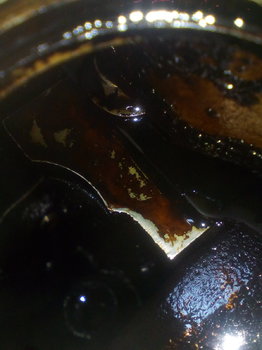

фото горловины Спарка М200 после начала употребления ПОЭ JO2. Отслоение отложений - действие ПОЭ. До них все было однородно коричневое. Месяц назад отслоение было только на самом-самом уголке. Боюсь стуканет скоро)). Сейчас пробег 161000 км
П.С. В движок какал не я. Предыдущие хозяева.
Изменено пользователем Хмыр

В 13.11.2018 в 12:32, Хмыр сказал:
а в фильтре нет отмытых/отлетевших кусками каках?
не вскрывал и уже наврядли буду на этой машине
Спарк продан. Масло смесь лука и джет ойла пробежала 1100 км. Масло адски черное! ПОЭ моют и еще как!
