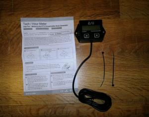

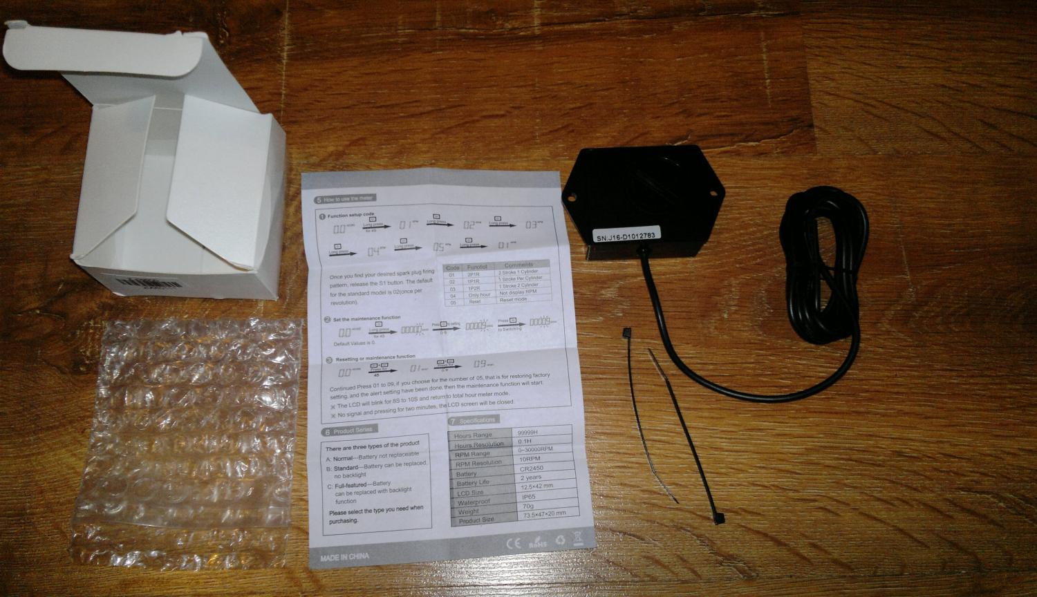

Пришёл мне из Китая счётчик моточасов. Комплект на фото- упаковка, сам счётчик, паспорт с тех.данными, два хомута. Батарейки в комплекте нет.
Заказывал счётчик именно со сменной батарейкой (есть оказывается такие же, но только без этой великолепной опции :laugh: ).

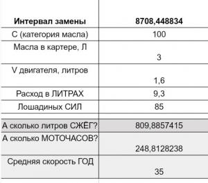

Спасибо всем, вычитал страниц 70-80.
Для 8кл Логана получилось так:
Для себя решил менять через 250 моточасов , либо 700-750 литров газа.
Авто на пропан-бутане, на ресурс масла это либо не скажется, либо скажется в лучшую сторону.
