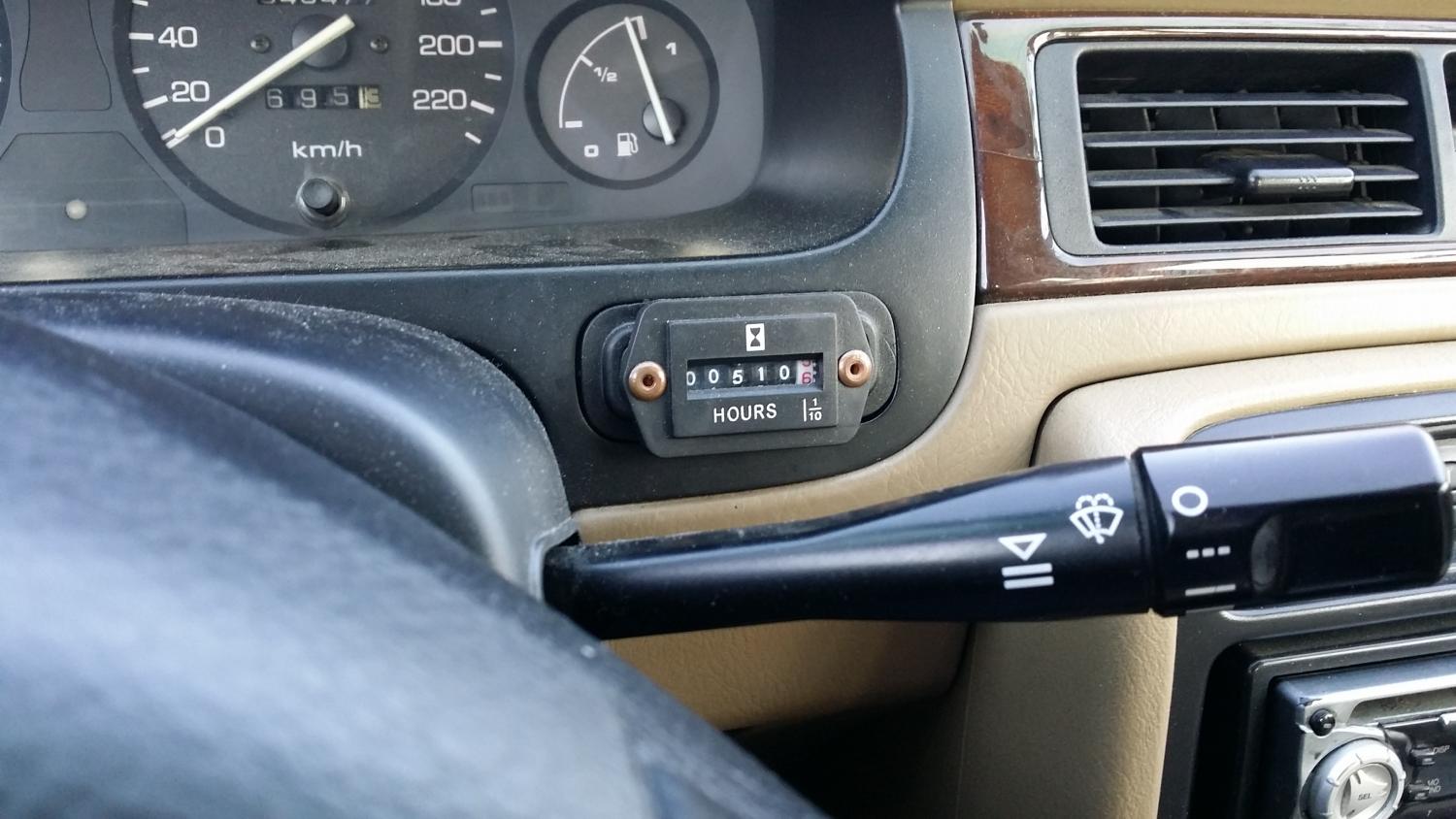

У меня такой. Самый простой. Считает когда зажигание включается. Поставил через предохранитель на 5А.

у меня энергонезависимый. Ничего никуда менять не нужно, просто стоит и считает.
