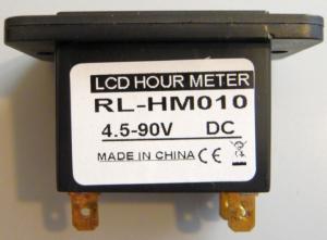

Заказал и получил вот такой... (ключевые слова для поиска на Али "Hour meter DC LCD". Ну и смотреть чтобы в диапазоне на 12вольт был, бывают на большее. Те кто пишет что их кварцевый, хрень... они все кварцевые хех. А вот Runleader из тех двух что держал в руках вполне достойная сборка)
Этот точно в мороз не скукожится (в индукционном батарея подыхала 3-х вольтовая от мороза). Ну и сбросить в любой момент можно и без питания помнит значение.

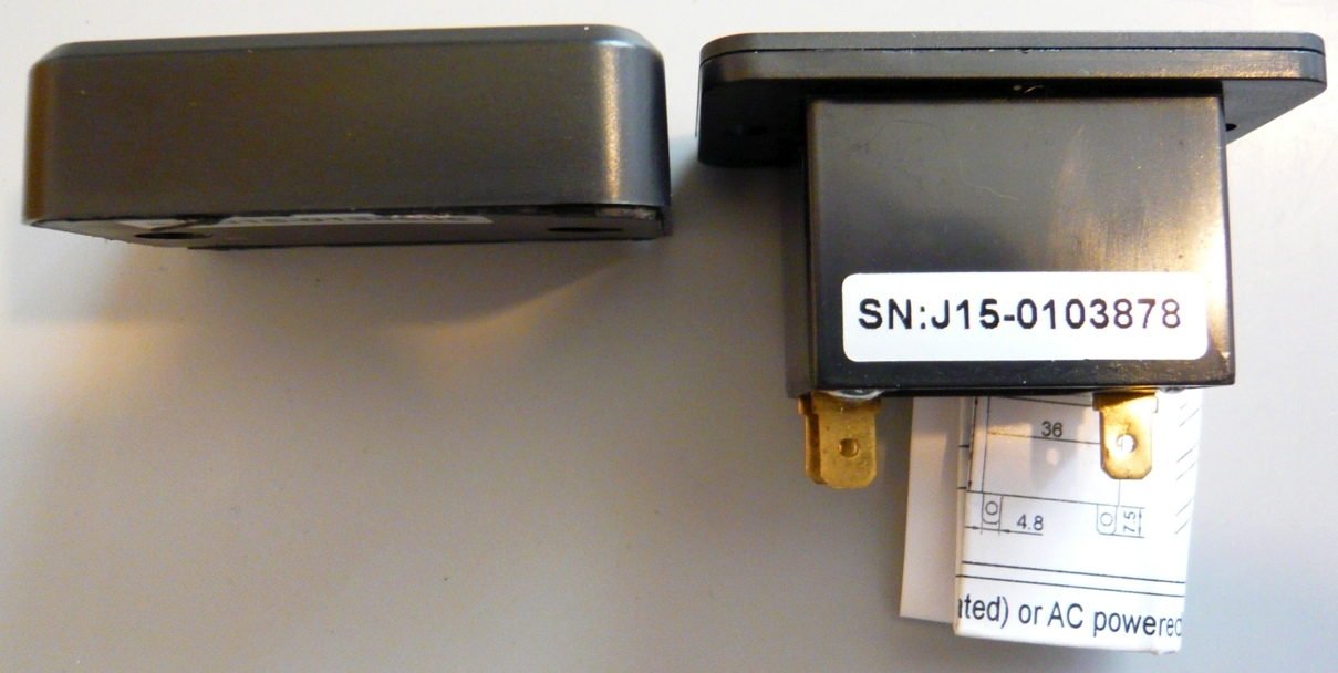

В сравнении габариты с тем что у @torcon.
Дисплей одинаковый, просто в индукционном нижняя часть экрана не спрятана, где буквы незадействованные, поэтому и кажется что больше хех.
Цена выше, чем у индукционного в 1,5 раза где то. Но этот по мне надёжнее.
У индукционного, если кому интересно сброс (там кнопка не распаяна внутри) производится простым перемыванием батарейки, т.е. обесточив.
