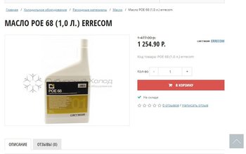

Мужики, ссылкой не поделитесь на ПОЕ68 недорогое и хорошее. В автодоке только Фукс по 1700 р/л бьется.
А, все нашел.
Изменено пользователем zheleznodorozhnik
11 минут назад, zheleznodorozhnik сказал:
У нас вроде есть в продаже, но на сколько дешевле будет с пересылкой - не знаю.
18 минут назад, zheleznodorozhnik сказал:
А, все нашел.
По какой цене, если не секрет?
1 час назад, BAL сказал:
Это Новосиб, может в Барнауле у себя найду, еще не занимался. Пользуюсь М1 с эстерами (5%), вот разжился Кастрол GTX 10-40, думаю для колечек и помыть ПОЕ добавить. ПОЕ вроде особо не разжжают вязкость в отличии от диэстеров? В этом магазе ПОЕ 100 тоже в пределах 1200 руб., я так понимаю, это не дорого?
16 минут назад, zheleznodorozhnik сказал:
К сожалению по ценам сказать ничего не могу (ПОЕ 100), ребята подскажут думаю.  Я у себя брал РОЕ 32 в пон. - 1080р. По сравнению с прошлым годом цена на 80р вверх.
На авито и тому подобное найдите, кто занимается ремонтом и установкой кондиционеров, холодильников, а ещё лучше промышленных холодильных установок и у них можно взять любое пое по цене стакана семечек. Я так делал и очень хорошо на этом заработал.
