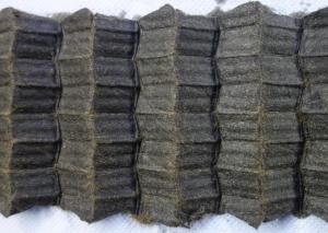

за время владения я 4 или 5 раз менял масло, такое у меня первый раз. Фильтр всегда был чистый, черный, но без каких либо отложений. И когда турбину менял, специально снимал маслянный поддон и там ничего небыло, пару частиц 2мм мягких и все, учитывая, что пробка сливная находится чуть выше уровня, т.е, при сливе масла сливается не все.
Да, случай не совсем понятный. Наблюдайте дальше и сообщайте здесь если повторится ну или не повторится.
P.S. Кто использует синтолюкс - если не сложно, выкладывайте сюда фото б.у. масляных фильтров для статистики.
Двигатель очень распространен, такой проблемы, как вы описываете за нем не наблюдалось. Он ставился от фордов с маздами, до вольв с миникупером. Из проблем только слабая турбина, остальное все мелочи и прям массовой проблемы не представляют.
Подобные случаи все же встречаются:
1. http://www.peugeot-citroen.by/phpbb3/viewtopic.php?t=71116
2. http://citroen-club.info/forum/viewtopic.php?f=24&t=20558
3. http://www.peugeot-citroen.by/phpbb3/viewtopic.php?t=7591
4. https://peugeot-club.by/board/topic/14110-pezho-307-nizkoe-davlenie-masla-v-dvigatele/
В любом случае, синтолюкс это улучшает отмывание двигателя, или нет - делайте промывку двигателя маслом при смене масла и производите смену фильтрующего элемента почаще, как вам уже тут советовали. Также уменьшите концентрацию эстера до 3-5%
т.е. оставшиеся 330 разделить еще на 2 раза?
Попробуйте сделать укороченный интервал без эстеров. Чтобы вымыть то, что уже готово вымываться, а потом снова на эстеры.
может, потому что во второй был плюс еврол?  "конфликт химии между собой"?
по анализу  http://www.oil-club.ru/forum/topic/30570-eurol-engine-oil-treat-svezhee/
в этом евроле вольфрам, сурьма и кремний - получается, эстеры "связывают" что-то из этого
 Еврол точно не при делах! Последние три замены масла добавляю синтолюкс 10%, третья замена синтолюкс+ еврол. На днях менял масло после 6 т. км.,210 м/ч. Фильтр чёрный, как обычно, но чистый без вкраплений
Вряд ли это конфликт химий, столько вольфрама нет в Eurol, сколько чего то осело на фильтре. Обычный нагар, если лениво менять масло часто - меняйте хотя бы фильтр через 3-5 тыс км. Он же у вас быстро и легко меняется?
