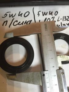

Был проведен эксперимент с эстерами.
Взяли 4 одинаковых сальника (сальник коленвала THO 31x46x8):
1 поместили в стакан с маслом 5w40 "полусинтетика"
2 поместили в стакан с маслом 5w40 "полусинтетика" + 10% диэстер Syntolux L-132
3 поместили в стакан с 100% диэстер Syntolux L-132
4 поместили в пустой сухой стакан
Все это выдерживали при комнатной температуре в течении примерно 3 месяцев.
После достали, вытерли, замеряли.
Все сальники:
1. после 5w40
Наружный D=46.5мм (приблизительно)
Внутренний D=29.6мм (очень приблизительно)
2. после 5w40 + 10% Syntolux
Наружный D=46.7мм (приблизительно)
Внутренний D=29.5мм (очень приблизительно)
3. после 100% Syntolux
Внутренний D=30мм (очень приблизительно)
4. Новый
Наружный D=46.4 (приблизительно)
Внутренний D=29.3мм (очень приблизительно)
Указаны примерные размеры, т.к. точные размеры, особенно внутреннюю манжету, измерить простым штангенциркулем не получится.
Максимальная разница в наружных диаметрах составила 0.6%
Максимальная разница во внутренних диаметрах составила 2.4%
Итог: эстеры при температуре 25гр. не оказывают существенного влияния на сальники.
В любом случае, результаты этого теста - не истина, т.к. материалы сальников могут отличаться по своей стойкости к эстерам.
На очереди следующий этап - выдерживание сальников в прогретых маслах.
Изменено пользователем Carbonfox
