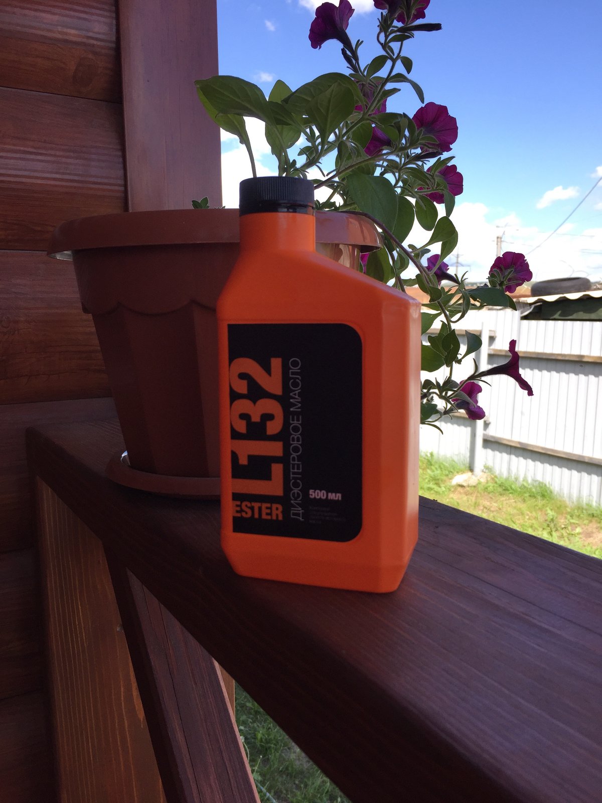

Получил L-132,заказывал в Автопитере.  Пришло в красивых оранжевых поллитрушках.
Залил примерно 5%. Отъездил неделю,субъективно ничего не изменилось. Масло стало мутноватым или как объяснить-матовым на щупе. Не почернело,пока.
з.ы. перед этим промывался bg109.

EvgenSE эстеры, желательно заранее смешивать с чистым маслом перед его сменой. В этом случае пользы от применения эстеров будет выше, и масло прослужит дольше.
Спс,видимо я не внимательно прочел советы тех,кто уже использует.
