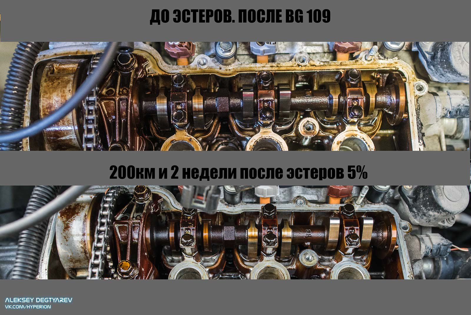

Пришла моя поллитрушка Syntolux L-132 через СДЭК. Что отметил тара полностью герметична, упакована в полиэтилену, но на о щуп, как бы присутствует масляная пленка...
200км после 5% синтолюкса
DSC03091-Edit.thumb.jpg.daa04c41884c54304e09883d77d12e12.jpgester1.thumb.jpg.aea2c5292ea8a474acc811868c147aa7.jpg
больше фоток в теме

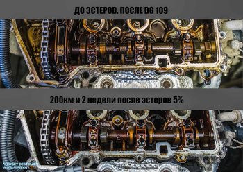

В 06.08.2018 в 22:56, hyperion сказал:
больше фоток в теме
День добрый.
200 км или 200 моточасов?
У меня ни по цвету масла на щупе ни по цвету под горловиной за 3т.к. с 5% синтолюкса не видно ничего. Масло на щупе светлое под горловиной особо тоже не видать...
40 минут назад, EvgenSE сказал:
200 мч за 2 недели - это надо жить в заведенной машине!;)
42 минуты назад, EvgenSE сказал:
потому и
Сам собственно и ответил!:)
2 Урфин.
Я поэтому и удивлен, что у клубня за 200км видны изменения,а у меня нет. Поэтому я и уточняю: "200км и 200мч. за 2 нед" ,т.к. опечатку очень легко допустить.
осталось ответа Гипереона дождаться.
Изменено пользователем EvgenSE
именно 200км. 100% городская езда. Средняя думаю километров 20-25. Так что наверное ~10моточасов
