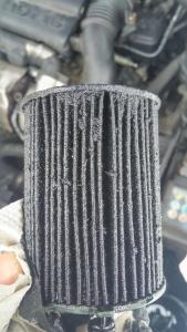

Добрый день. Пару недель назад меня посетила неприятность
Вылезла после продолжительной поездки 300+км. Проехал на масле 6тыс. Как итог
Фильтр был основательно забит, по консистенции что-то хорошо сгоревшее (на руках как песок, рассыпается). Две замены назад, менял турбину и снимал поддон, был чистый. Две последние замены заливаю синтолюкс, на первой отъездил 9 тыс, когда менял никакого криминала не было. Последний раз еще был залит   EUROL ENGINE OIL TREAT )). Сейчас получается проехал 6тыс с синтолюксом и евролом и такой результат... Двигатель 1.6hdi.
Круто, кто то из них моет - похоже синтолюкс. Но возможно конечно и не в добавках дело, много шлама внутри, отваливается и забил масляный фильтр. Надо тебе картер скинуть посмотреть что с маслоприемником и кассету фильтра менять раз в 3 тыс хотя бы, иначе повторится...
Я писал выше "Две замены назад, менял турбину и снимал поддон, был чистый". Маслоприемник и т.д. все чистое, нигде отложений визуально не было видно. Через 2.5 тыс очередная замена масла и очередная порция синтолюкса. Всего масла влазит 4л, в них заливаю где-то 330 мл синтолюкса,
Изменено пользователем Sayras
Это высокотемпературные, ты же сам сказал, меж пальцев рассыпаются... (ну как сгоревшая головка спички?)
Да-да, я и сам это понимаю, так откуда это могло вытянуть. И если это синтолюкс, почему после первой замены не вылезло.
может, потому что во второй был плюс еврол?  "конфликт химии между собой"?
по анализу  http://www.oil-club.ru/forum/topic/30570-eurol-engine-oil-treat-svezhee/
в этом евроле вольфрам, сурьма и кремний - получается, эстеры "связывают" что-то из этого
Изменено пользователем espes
@Sayras,Ситроен дизельный? Такое масло на экспертизу отправить бы. Вижу- дизельный☺️. Похоже эстеры здорово отквасили отложения. Дозу эстеров имеет смысл уменьшить
Изменено пользователем wlh
возможно с "колена" пошло, там как раз центрифужится много шлака..., еврол наверняка совместимость своей присадки с эстерами проверял, масел полно с эстерами
@sanchell,Тоже думаю, что еврол не при делах. Просто первая доза размягчила, а вторая уже лавинообразно отмыла. Тут и масло менять надо и уменьшить процент эстеров..так до 3%
