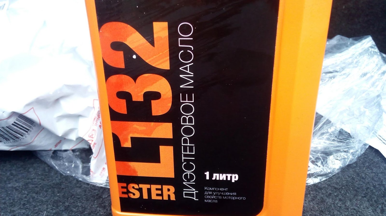

Получил сегодня заказ :) Скоро буду пробовать "волшебные" свойства эстеров сначала на 1KR-FE потом на 5VZ-FE.
Думаю для начала 5% замесить в пассо в 1KR-FE движок. 0w20 масло откатало почти год - жора нету. Думаю залить 2л 0w20, 1л 5w30, и 150мл эстеров чтобы сильно не просадить вязкость. Что думаете по такому замесу? Общий объем картера при смене масло 3л
Изменено пользователем hyperion
те смешаем 2 разных пакета и еще и ускорим окисление эстерами? Не ну интересно конечно, давай.

Замесил эстеры в 1kr-fe.Буду наблюдать :)
16 часов назад, hyperion сказал:
Замесил эстеры
как мешали?
В 5w30 влил 150мл эстеров. Как следует взболтал. И потом залил 0w20 сначала, потом микс 5w30+эстеры потом снова 0w20. Нулевка это родная вязкость для мотора. Литрушку 5w30 решил добавить чтобы немного повысить вязкость в связи с добавлением эстеров.
Сразу после заправки изменений в работе двигателя не заметил. Однако через 3 дня после замены обратил внимание что вибрация на ХХ почти пропала. У этого движка есть особенность. Умирает подушка и на ХХ на прогретом движке когда обороты падают до минимума появляется вибрация. Да такая что двери стучат от нее :) Так вот, эта вибрация пропала. Не знаю наверняка, сместились ли обороты в тот диапазон где вибрация не появляется. Или реально двигатель на ХХ стал работать равномернее. Но сразу после заливки масла с эстерами она была. Поезжу еще понаблюдаю
hyperion Не вижу авто, какой объем картера.. как я понял залили 3 литра масла и 150мл синты?
Двигатель 1kr-fe, авто toyota passo, думал машина не важна :)
Все верно, 3 литра масла 150мл синты. 5%. При смене масла вливается 3л со сменой маслофильтра. Без смены вроде 2.5. Но меняю каждый раз.
