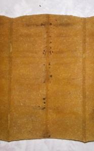

У меня после первой добавки синтолюкса вот такие вкрапления на фильтре были, раньше не замечал.
Ощущение на пальцах, как окалина.
