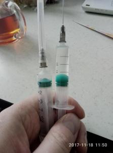

Резинка шприца VS синтолюкс
@prv21, Резина разбухла или поплыла, вдобавок?
Всё так. Я бы добавил,что подобный эффект будет с любым маслом или растворителем - резина же далеко не маслостойкая.
Мы, кстати, как-то пытались сальники к/в деформировать Синтолюксом - незначительный эффект получился только при длительном нагреве в чистом Синтолюксе.
У меня резинка в шприце Жане заклинилась через минуту от бензина.
Всосать, всосал, а выдавить пришлось упираясь в раготулю.
Вытащил поршень, а резинка набухла, как у ТП губы.
Через час опала опухоль.
Но синтолюкс поступил со шприцом совсем жёстко.
ну сам поршень подвижен, не клинит
Дык ему же скользко от эстеров. )))

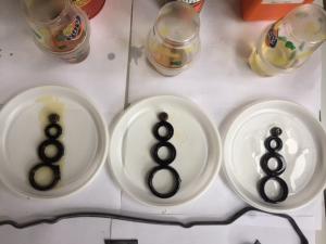

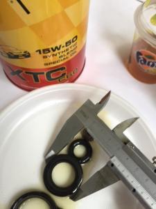

Давайте тогда прямо сейчас мини-эксперимент проведем:
Замочим в трех жидкостях 4 резиновых детали авто и посмотрим, как изменятся их размеры
Жидкости:
1) Моторное масло
2) Gzox Injection & Carb cleaner
3) Чистый диэстер (Синтолюкс)
РТИ:
1) маслосъемный колпачок
2) сальник
3) Уплотнитель свечного колодца (часть резиновой прокладки клапанной крышки)
4) Резиновый уплотнитель тормозного цилиндра
Налили жидкости:
Закрыли крышкой и оставили выдерживать. Дата и время начала эксперимента 18.11.2017, 13:30 (по МСК)
Вопрос к интересующимся: через какое время сделать замеры и сравнение с новыми деталями?

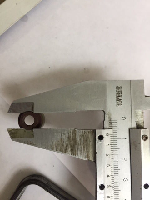

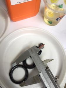

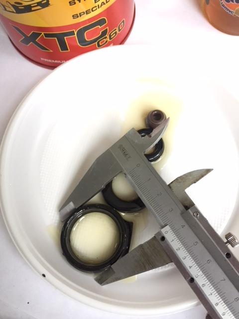

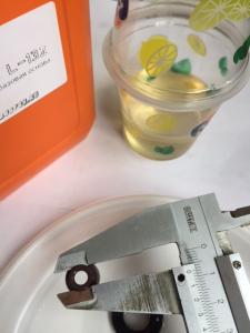

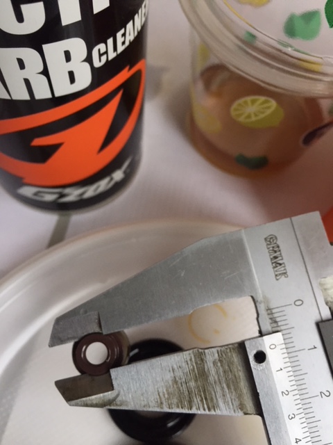

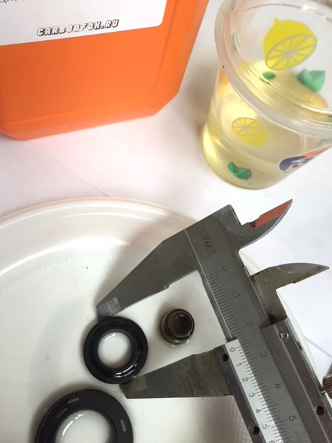

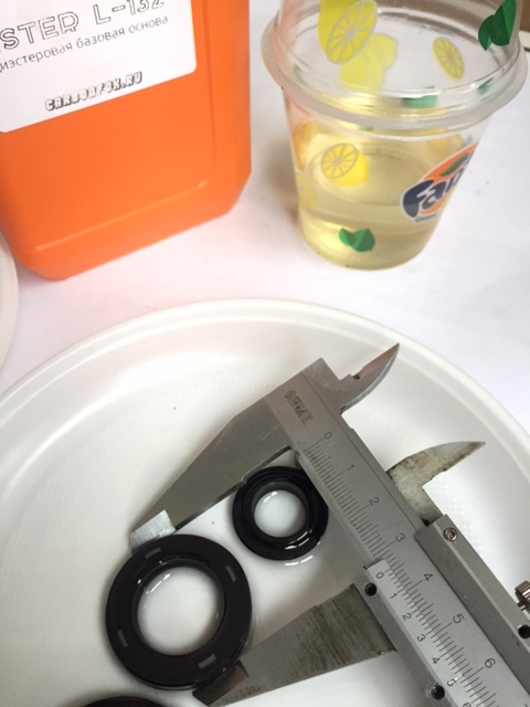

Промежуточные замеры спустя 47 часов:
Прокладка клапанной крышки новая(сухая):
Диаметр ~ 37,9мм
Прокладка клапанной крышки из моторного масла:
Диаметр ~ 37,8мм
Прокладка клапанной крышки из Gzox:
Диаметр ~ 46,1мм
Прокладка клапанной крышки из диэстера:
Диаметр ~ 38мм
Сальник из моторного масла:
Диаметр ~ 34,6мм
Сальник из Gzox:
Диаметр ~ 35мм
Сальник из диэстера:
Диаметр ~ 34,4мм
Уплотнитель тормозного цилиндра новый(сухой):
Диаметр ~ 23,1мм
Уплотнитель тормозного цилиндра из моторного масла:
Диаметр ~ 23,1мм
Уплотнитель тормозного цилиндра из Gzox:
Диаметр ~ 29,6мм
Уплотнитель тормозного цилиндра из диэстера:
Диаметр ~ 25,1мм
Маслосъемный колпачок новый(сухой):
Диаметр ~ 8мм
Маслосъемный колпачок из моторного масла:
Диаметр ~ 7,8мм
Маслосъемный колпачок из Gzox:
Диаметр ~ 8мм
Маслосъемный колпачок из диэстера:
Диаметр ~ 7,8мм
Хотел бы добавить, что стоит учитывать погрешность 0.2-0.5мм, т.к. штангенциркуль не особо точный и неудобно измерять эластичные детали.
