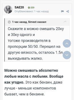

1 час назад, tov.su сказал:
Кадыржан Вне всяких сомнений.
Т.Е можно?
19 часов назад, Кадыржан сказал:
Т.Е можно?
Можно мешать, это масло производства Лукойл разлито с одного и того же крана.
Есть остатки масел Petro-Canada Supreme 5W30, Petro-Canada Supreme Syntetic 5W30, MOBIS Premium Gasoline 5W20. Каждого по литру где-то. Можно ли их смешать и залить? И если да, то на сколько моточасов? Я просто по пакетам не знаю, подружатся или нет.
Grigory_1976 все современные масла для легковых  авто и легких дизелей можно смешивать. пакеты либо реально подружатся ( синергия) либо, по крайней мере, не начнут драку между собой. На 200 часов- без проблем.
