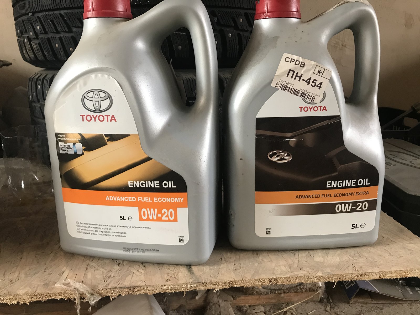

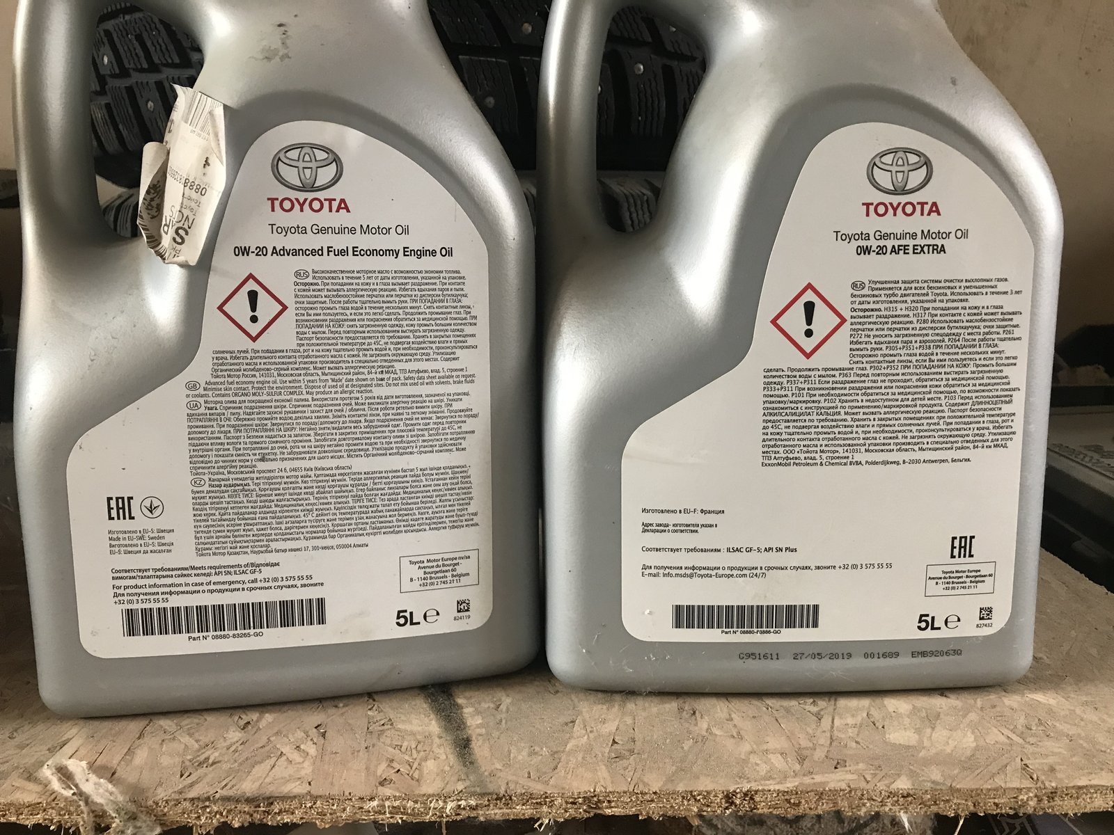

Можно ли смешивать  и хранить маслу 3 года , след весной планирую залить , это мои остатки после замен , сначала были канистры одни потом другие , старые Швеция , новые Франция . Разница в классификациях SN и SN plus , вот не знаю можно ли смешать и хранить
7 часов назад, Nikola5555 сказал:
Легко:yes:
