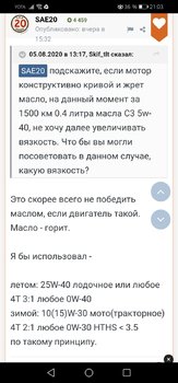

Раздумываю над советом @SAE20 чтобы залить микс лодочного и моторного масла
Есть мысль миксануть WOLF IN-OUTBOARD 4T 25W40 c Mobil1 FS 0w-40, а на зиму WOLF OUTBOARD 4T 10W30  с каким-нибудь 0w-30 ilsac или а5, @DRON 33 @СИНТЭКС что думаете?

Skif_tlt Чота пропустил твой тот пост (форум видимо лагает периодически).
07.08.2020 в 10:59, Skif_tlt сказал:
Ну во-первых, ему виднее. Во-вторых, я никогда не использовал лодочные масла и я совсем ничего не знаю про лодочные масла. Могу судить только по параметрам, что масло очень устойчивое к угару и термостабильное, но от советов воздержусь, хотя умом понимаю, что вариант рабочий.
я на зиму оставил бы мобильник, а на лето уже мутил с лодочным какую-нибудь сороковку.
