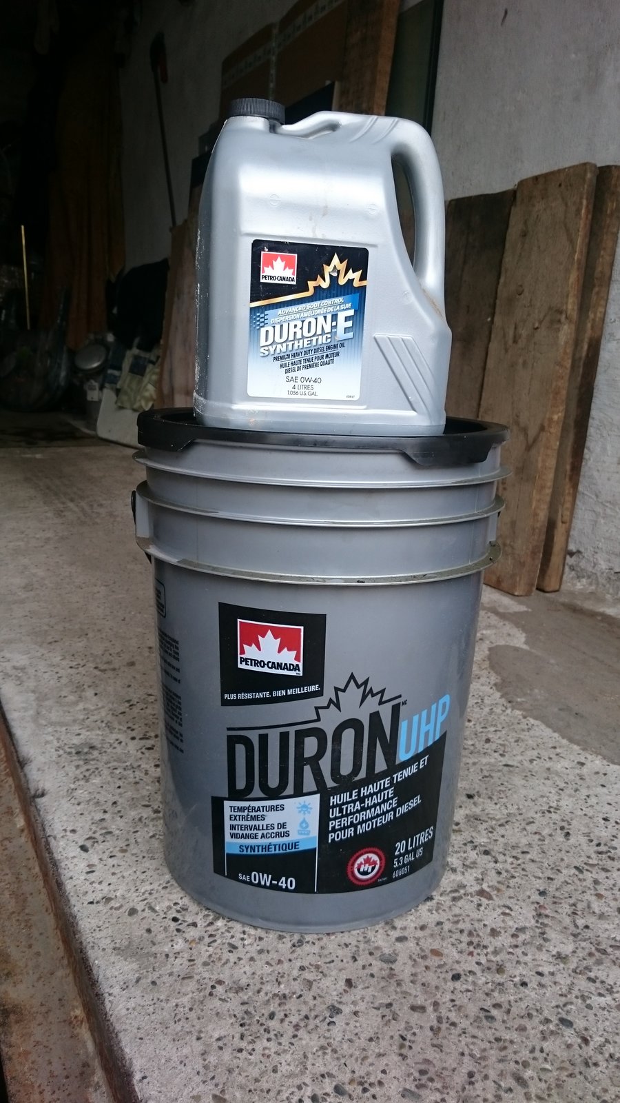

Можно-ли смешать два моторных масла, 4 литра "Petro-Canada Duron-E Synthetic 0W-40" и 6 литров "Petro-Canada Duron UHP 0W-40"?  Сильно критично? А то осталось немного стоит без дела, ни куда по объему не хватает!
tka легко и непринужденно
Сразу отвечу на возможный вопрос: "А ЗАЧЕМ?"
В машине объем заливаемого масла - 7 литров, а в канистре только 20 литров. Т.е. на первые два раза замены, масла хватает, а на третий доливка требуется.
